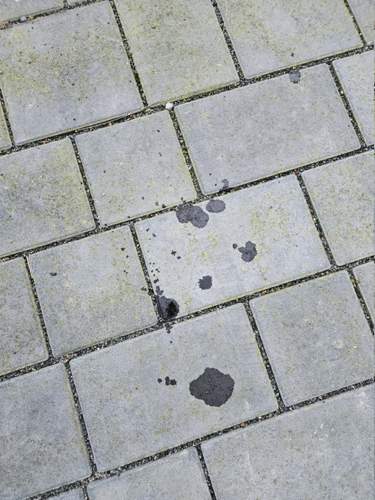

Habe derzeit ein akuteres Problem...
Wie man auf dem Bild sieht, verliert das Baby Öl.
Schaut man in den Motorrad, befindet sich rechts von dem Ölfilter Behälter eine kleine Pfütze Öl. Ist das ein bekanntes Problem bei dem Modell, oder eine Ahnung, woher das kommen kann?
Ein Foto von der Stelle wär evtl. hilfreich. Typische Stellen für Undichtigkeit hat der Motor bei dem Alter so einige 😉
