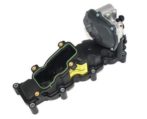

Mein Dicker - ein 2,7 TDI von 2006 - war heute dran und was soll ich sagen? Nach 45 min war nicht der, aber ich fertig: bei der vorgelagerten Prüfung wäre festgestellt worden, dass das Saugrohr defekt wäre. Das müsse erst neu bestellt werden, dann gäbs einen neuen Termin. Um diesen und die Mühe eines erneuten Anlaufes geht es mir gar nicht. Aber falls das Teil nicht fix kommen sollte, kollidiert die Wartezeit mit meinem Wunsch, in diesen Tagen einen Tripp für Ganz-Harte an die Nordsee zu unternehmen. Da ich trotz Stöberns hier im Forum nicht wirklich weiß, was dieses Teil eigentlich macht und was daran defekt werden kann, frage ich mal vorsichtig: könnte man in diesem Zustand eine längere Strecke fahren, ohne irgendwas befürchten zu müssen? VCDS aktuell habe ich noch nicht abgefragt, beim letzten Male Mitte Dezember war noch nichts hinterlegt. Macht aber eh' keinen Sinn, die Diagnose liegt ja schon vor.
Grüße, lippe1audi
@lippe1audi
Bernd, da stellt sich mir die Frage, ob die Werkstattleute bei denen dein Hengst war komplett verblödet sind. Was soll am Saugrohr an deinem Diesel defekt sein? Da sind nirgends mechanisch arbeitende Teile. Da ist nur Durchzug von vorne bis hinten. Das einzige was mir einfällt wären die Drallklappen, diese sitzen aber unter dem Saugrohr, oder die beiden Bypasskanäle, welche der AGR Zufuhr Richtung Frischluft dienen. Gehören aber nicht um Saugrohr. Diese könnten verkniesknaddelt sein. Glaub mir, die wollen dir nur das Geld aus der Tasche ziehen. Bei einem kompletten Saugrohr inklusive Drallklappen bist du locker mal 1.5k Geld los. Auf dem Bild ist das eigentliche Saugrohr in dem die Drallklappen sind. Die Rep. Sätze für die Drallklappen gibts bei egay für ganz kleines Geld.
Solange die MKL aus bleibt würde ich zum Schlittschuhlaufen an die Nordsee fahren. Döp döp und Grüße nach Sylt. .

@lippe1audi schrieb am 8. Januar 2025 um 16:34:37 Uhr:
Ich tippe mal darauf, dass deins arg verrusst ist. Also das obere Saugrohr.
Defekt hieße ja gerissen.
Dem Freundlichen oder der Werkstatt würde ich nichts Nachteiliges unterstellen wollen, eher wohl habe ich es aus Gründen von Aufgeregheit, rsp. totaler Überraschung über das Vermelden eines Fehlers, von dem ich gar nichts bemerkt hatte, bei meiner Nachricht s.o. das kleine Wörtchen "Klappe" nicht mitgeliefert.
Der Freundliche war wirklich freundlich - keine Frage, aber extrem knapp und eiligst in seinen Formulierungen und war auch sonst im Laufschritt unterwegs. Meiner Erinnerung nach sprach er von "Saugrohr-Klappe" und dann kam später noch eine leise genuschelte Äußerung, die ich so interpretierte, dass Audi die Kosten für diesen Ersatz übernehmen würde. Da der Dicke selbst sich bislang weder beschwert hatte (MKL) noch beim Fahren was Ungewöhnliches zu beobachten war, blieb mir vor Überraschung die Spucke weg und ich kam quasi nicht zu Nachfragen. Schmeiße gleich doch mal VCDS an, bin neugierung, ob da mittlerweile was vermerkt ist.
