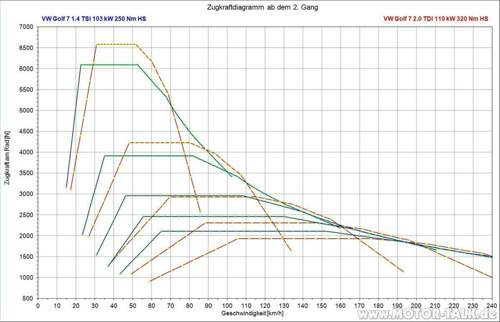

Was mich besonders interessiert, war das immer wieder gebrauchte Argument von der Radzugkraft.
(finde jetzt das Diagramm nicht mehr im anderen Thread)
Wie ist das z.b. wenn man die Beschleunigung eines gleich starken Benziners und Diesel
von 60-100 km/h im 4. Gang
miteinander vergleicht ?
Weiters geht man bei diesen Diagrammen ja immer von Vollgas aus, was ja nicht der Normalfall im Alltag ist ?
Irgendwo muss das doch herkommen, das Diesel-Fahrer das höhere Drehmoment des Diesel angenehmer finden ?
Wie kommt es zu so einem Resümee:
28. Februar 2018 um 14:18:19 Uhr
Diesel mit deutlich weniger Drehzahl und weniger Verbrauch, gute Beschleunigung beim TSI nur mit sehr hoher Drehzahl.
Alles nur Blödsinn ?
Ja und Nein.
Um es aber genauer zu sagen, muss man sich die jeweilige Paarung ansehen. Die Beschleunigung und der Durchzug hängen ja nicht nur vom Motormoment ab, sondern auch von der Übersetzung. Daraus ergibt sich das Radzugmoment mit dem das KFZ beschleunigt wird. Ich habe mal die "berüchtigte" Grafik von 140PS Benziner vs. Diesel angehängt. In den Gängen 2-3 hat der Diesel noch mehr Zugkraft, aber dafür ein kleineres Plateau. Ab dem 4. Gang liegt der Benziner vorne. Insofern ein interessantes Ergebnis, weil man es eher genau anders herum erwartet hätte. Groß sind die Unterschiede aber nicht. Was man auch in den Testwerten immer wieder gesehen hat. Aber auch dort hat der Benziner gerade beim Durchzug den Diesel leicht geschlagen. Es gibt aber sicherlich auch jede Menge Paarungen wo es anders herum ist.
Ich kann mich noch gut an die Diskussion BMW 335d gegen M3 erinnern. Auch da wollte erst niemand glauben, dass der M3 den besseren Durchzug hat. Bis einer das Diagramm erstellt hat 😉.
Radzugkraftdiagramm
Die Diagramme zweifle ich nicht an. Aber die gehen davon aus, das man ständig nur Vollgas gibt, richtig ? Und damit vernachlässigen sie den Normalbetrieb, der für die Praxis relevanter ist ?
Erkläre doch bitte mal was dann der Unterschied ist?
Was der Unterschied zwischen Theorie und Praxis ist ? Zwischen Vollgas und Halbgas ?
