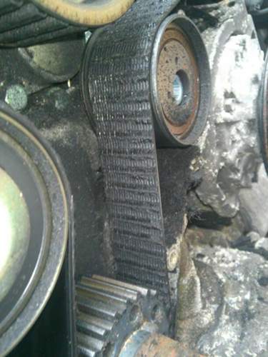

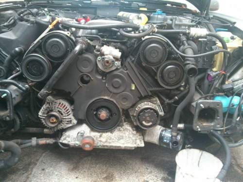

Hallo Guten abend ich stelle meinen Audi 3,0 vor.
Wie lernten wir uns kennen?:
Ganz einfach er hatte damals einen Zahnriemen-Karies und der Motor war platt. Und 1000€ für 3,0+Brc Lpg Gassanlage, da verführte mich einfach die Preis Leistung.
Vorstellung:
Audi A6 4b 3,0 ASN Multitronic
Üppige Austattung (Navi,Leder,Notrufmodul.....Das dicke X sah man da ;-).)
160 Auf der Uhr damals,jetzt 260.000.
Erste Maschine, erste Multitronic(hab immer spülen lassen statt wechsel und das alle 20tsd(300€))
Multitronic(hat leider angefangen zu ruckeln beim anfahren, musste aber irgendawann kommen)
Was habe ich gemacht:
Da der Kolben und die Ventiele sich gern hatten, mussten diese erstmal getrennt werden also gebrauchte köpfe drauf und kopfdichtung.
Dann gings ans Steuerzeiten einstellen, das war ein Akt.Naja das geht ohne spezi werkzeug ja gar net.
Dann der First run mit leerlaufschwankungen, der Sound oaaaahhh der war einfach zum heulen Gut.
Ich baute alles zusammen und der hobel sprang auch an nun ja ich wartete und wartete ------------Betriebstemparatur erreicht----------------MKL blinkt und deutlische Fehlzündungen zu hören.
Dank eurer geilen Mitarbeit und den Beiträgen fand ich die Fehler quelle schnell daruf hin tauschte ich:
Ventieldeckeldichtung
Kurbelgehäuseentluftung
und alle unterdruckschläusche
das hat alle ca 160€ gekostet.
Auf zum nächsten Lauf. sprang super an keine Mkl, nix zu hören.
Am nächsten werktag direkt zu Zulassungstelle und Anmelden.
Die ersten Meter waren eine Riesen Freude und ich konnte kaum 50 fahren war immer drüber.Deutlicher Unterschied von 280Nm Opel auf 300 im Asn.
Doch dann kam die MKL diese böse MKL wieder und er fing an zu ruckeln und zu bocken.
Fehlerspeicher sagte Fehlzündungen detektiert Zylinder 1-3.
Darauf hin, habe ich die Zündspulen getauscht mit Orginalen Zündkerzen.
Mit den Gas kerzen die auch Neu waren Ruckelte er ich weis nicht wieso.
Dann ab auf die Bahn.
Er Schnurrte wie ein kätzschen.
Dann Motorclean und Spülung gegönnt plus castro edge Motoröl.
Bis jetzt läuft das Auto Perfekt.
