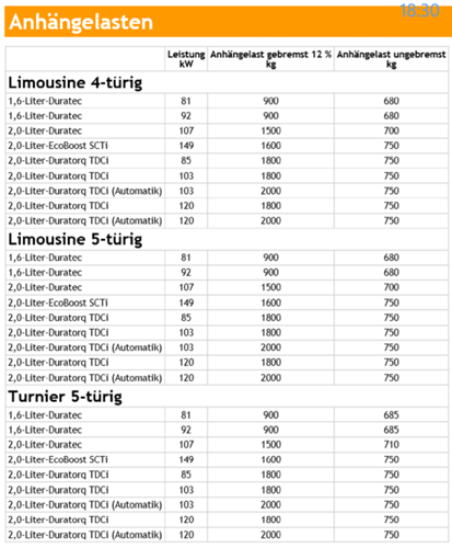

hier eine Tabelle, aber scheinbar auch nicht vollständig:
Wp-ss-20171028-0001
@gobang schrieb am 4. März 2019 um 19:08:06 Uhr:
Ja, die Liste sieht so aus, als ob sie vom MK4 ist.
Würde ich auch sagen... 1.5er fehlt z. B. ganz.

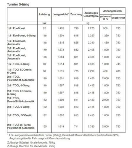

hier der MK5
Anhängelast MK5 Turnier
1800kg bei 12%, bei 8 % sollten es dann die 2000kg sein.
