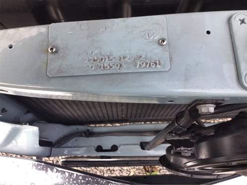

Hier sind die Daten des Horizontblauen, die ich bekommen habe. Leider lässt sich mit der VIN nichts anfangen, da zu alt (kein Eintrag in lastvin.com oä).
Auch von Sonderausstattungen steht auf dem Schild nichts… Ausstattung 455 finde ich nicht. Er hat aber Servo und Automatik.

Nun, was zumindest auf dem übergelackten Schild stehtc ist (auch wenn schon bekannt:
115 = 4Zylinder
.015 = 200 Benziner
12 = Automatic
2 = Linkslenker
.........wenn ichs recht erinnere.
Die Zahl direkt über der 115 ist der Lackcode.
Ansonsten ein schöner Wagen, an Extras sehe ich: Automatic, Servolenkung wurde genannt,
Kopfstützen und Gurte vorn und das schöne weiße Lenkrad (evtl. nachgerüstet)
Wenn alles okay ist, ein respektierbarer Preis.
Links ist gerade noch die 305 G für Horizontblau zu erkennen und oben steht 455. Gibt es beim /8 keine SA-Codes auf dem Schild? Mein W123 hat da nur 426 stehen für Kombicode Servo und Automatik. Das würde ich beim /8 auch erwarten.

Die beiden Schilder wurde aber falsch angebracht, wenn ich mir andere 200er ansehe. Das Ausstattungsschild gehört auch rechts hin neben das VIN-Schild. Da hat man‘s wohl nicht ganz richtig gemacht…
