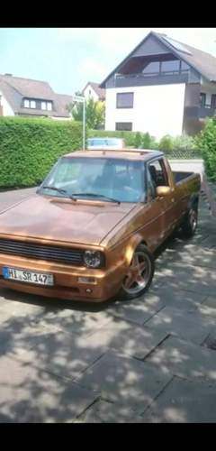

Ich war vor vielen Jahren auch total in diese Farbe verliebt, deswegen habe ich noch immer einen VW Caddy in dieser Farbe in der Garage stehen, so mit G60 Motor und diversen Umbauten. Gruß Ronald
