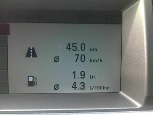

Sind das schon die Angaben für den Caravan?
Also Rekord war ich mit meinem 1.9CDTI geschafft hab waren 4,3 Liter auf der Landstraße...ist aber eine Limousine - GTS.
4,3 L habe ich mit mein Caravan auch geschaft.ansonsten so um die 6 - 6,5 liter
