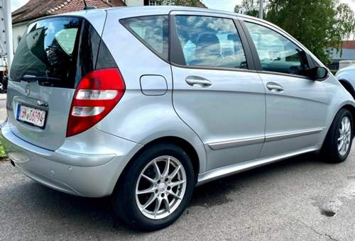

Ich habe gerade für meine Schwägerin einen A200, Bj. 8/2005, 1. Hand, Automatik und komplett/lückenlos Scheckheft gepflegt gekauft (alle Services bei Mercedes inkl. Getriebeölwechsel).
In der DB-Datenkarte für das Fahrzeug stand folgender Text im „AO-Abschnitt“ nach den SA-Codes:
„Getriebe A169 370 3300 / 80 am 10.01.2012 mit RA421418 erneuert“ (siehe auch Anhang).
Da biste dann etwas mehr auf der sicheren Seite
… und ja ich muss sagen die „CVT-Automatik/Autotronic“ fährt sich richtig gut, fast besser als die 7G-Tronic aus meinem 463er

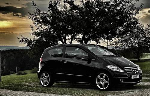

Des Weiteren habe ich selber mir einen A200 Turbo Coupé, Bj 2009, 119Tkm, Schalter vor 3 Monaten als Zweitwagen gekauft. Auch lückenlos Scheckheft. Habe lediglich vor zwei Wochen die beiden Traggelenke selber gewechselt. Die waren durch 😉 (Kosten €25). Ansonsten läuft er perfekt.
Ob ich nochmal einen mit Sportfahrwerk nehmen würde, weiß ich nicht. Ist schon verdammt hart und „polterig“.

P.S.: im Anhang die zwei 200er 😉
