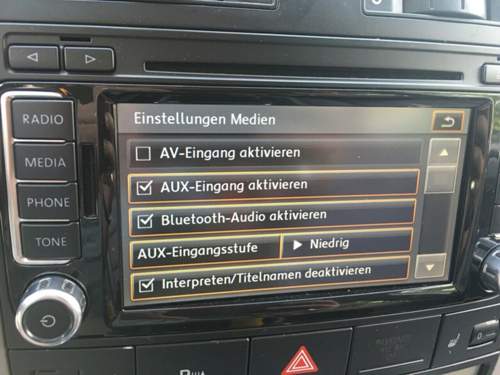

Im Radio selbst gibt es eine Funktion Musik via Bluetooth... wie funktioniert denn das??

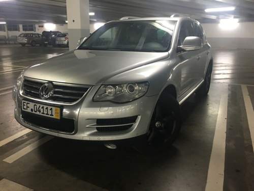

Sieht ja von außen sehr ordentlich aus!

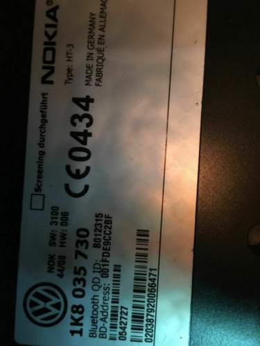

Die Frage ist, welche der nun hat. Ich vermute fast, dass hier die Premium-FSE verbaut ist, und das Steuergerät umgerüstet wurde. Schau mal unter dem Beifahrer-Sitz, dort ist das Steuergerät und lese mal die Teilenummer ab (Sitz ganz nach vorne und oben fahren, dann sieht man das gut).
Die Spiegel können nicht automatisch anklappen, das geht nur per Schalter. Es gab mal vor Jahren ein Steuergerät im Zubehörhandel, weiss aber nicht ob es das noch gibt.
MfG
Hannes
Glückwunsch. Macht nen tollen Eindruck. Bei den Standtagen dürfte der Händler kaum bis gar keinen Gewinn daran gemacht haben.

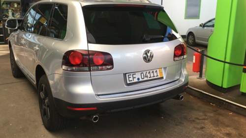

Wegen des Auspuffs haben mich meine Augen doch nicht getäuscht. ;-)
Allzeit gute Fahrt!
Ja Franzi... du hattest recht;-)
Mal gucken wo ich andere Endstücke herbekomme... sehen schon komisch aus die kleinen Dinger...

+2
Da ist noch das Original-Steuergerät verbaut, wenn du ein 3C8035730 C oder D kaufst, und das an Stelle dieses Steuergerätes verwendest, kannst du jedes Telefon anstecken, nicht nur rSAP-fähige. Ob dein Bluetooth-Adapter hier passt, kann ich dir leider nicht sagen.

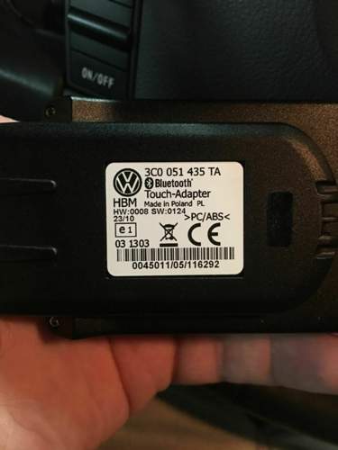

Ich Versuch jetzt schon ne ganze Zeitmangel, meinen Touch Adapter mit meinem Handy zu koppeln... ich find in meiner Handy Liste auch noch eine UHV...
Was ist das???
War vorhin bei vw... der t-reg funktioniert wohl nur mit dem pa
