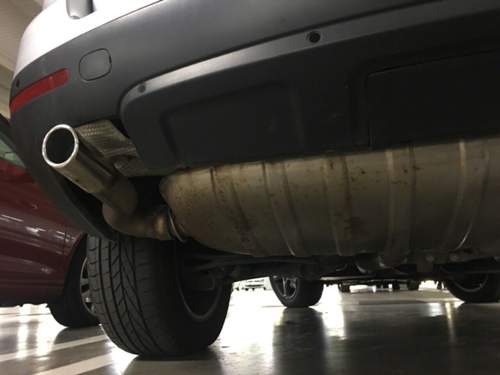

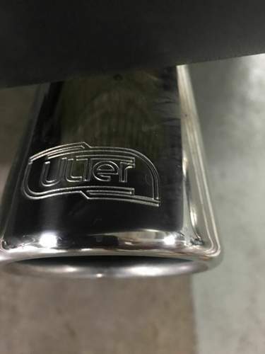

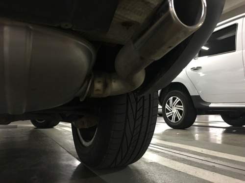

Ist die Auspuffanlage original so? Die Endrohre sehen irgendwie nicht danach aus.
Viel Erfolg.
Ich hab mal Bilder vom Auspuff gemacht... bei der Besichtigung hab ich da gar nicht drauf geachtet...
Hat aber nen guten sound;-)
.jpg
