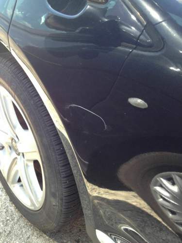

So, also der letzte hat sich auch erledigt.. zumal mir der Verkäufer am Telefon gesagt hat, das an der Tür hinten rechts nen bissl der Lack abgeht... Bild hänge ich an... denke da gab es nen ordentlichen Unfall und der wurde pfuscherhaft gespachtelt...
