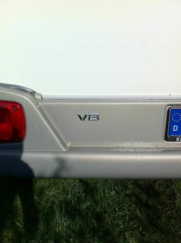

Mit nem 4,2er V8 fahrt ihr in Frankreich auch die steilsten Berge mit 120 hoch ohne über 3000 Umdrehungen pro Minute zu kommen. Mit nem 10 Meter Wohnwagen hintendran, der 2000 kg wiegen darf und gerne 5-10% mehr hat.
...selbst bei einem "V8" kommt es ausschließlich auf das Drehmoment an, welches der bei 3000rpm mobilisieren kann, darauf, was das gesamte Gespann wiegt und wie steil so ein Berg ist....
Die Kriterien sind immer die Gleichen, völlig egal, ob es sich um einen großvolumigen 8-Zylinder oder einen 1,0L-3-Zylinder handelt.

Zuggesamtgewicht über 4,5 Tonnen.
Der kleine Unterschied zwischen nem V8 Sauger und den modernen Dieseln und Downsizing Krücken ist das Drehzahlband über das das maximale Drehmoment einsetzt. Das ist beim V8 bereits bei kurz über Leerlauf da, bei den Downsizing Dingern erst wenn der Turbo einsetzt und bei den Dieseln gibt's einen Moment in dem die Leistung schlagartig kommt und 500 U/min weiter verhungert er wieder.
Von daher ist das eben nicht unabhängig vom Motortyp, ein grossvolumiger Sauger verhält sich anders als ein kleiner aufgeladener Motor, ein Direkteinspritzer anders als einer mit Saugrohreinspritzung.
Zurück zum Yeti: Das ist ein Top Alltagsauto, allerdings nichts für (schwere) Anhänger. Wenn man den Yeti mit Anhänger hintendran zügig fährt läuft da genausoviel Sprit durch wie durch meinen V8.
