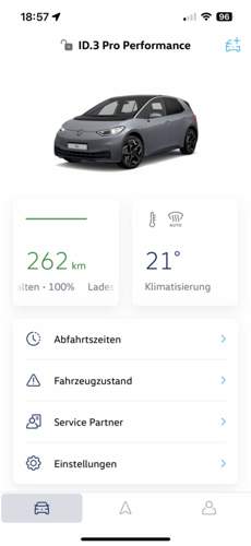

Hast du das Gefühl, dass die Reichweite weniger geworden ist nach den 130.000 km?
Nein.
wenns über 15-17Grad hat und ich lade dann morgens nach dem Aufstehen auf 100%, dann habe ich immer zwischen 420 bis 430 km Reichweite (Mit Klimatisierung an)
Anbei ein Bild von heute morgen, da wars noch recht frisch, so 3 oder 4 Grad.
Reichweite
