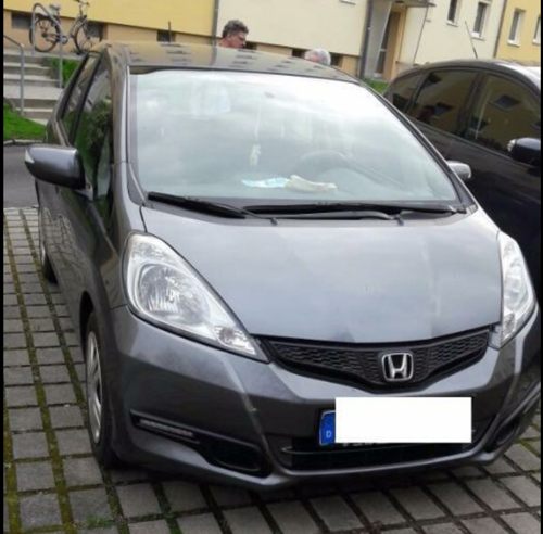

Ist dann meiner ein i-shift oder ein CVT ? Weil i-shift gabs wohl bis 04/2011 und meiner ist ez.05/2011 aber wenn das wirkliche baujahr einige Monate zurück liegt befürchte ich das es ein i-shift sein könnte.Woran erkenne ich den Unterschied ??
Meine 2.frage ist welche ausstattungslinien gibt es und woran kann ich diese Unterscheiden....weil der besitzer konnte es mir nicht genau sagen am Telefon...oder steht diese im Scheckheft oder Bordbuch oder so ??
Oder kann man Anhand des äusseren also der Karosserie/bzw. dem aussehen erkennen ob es schon das 2011 facelift model ist....und hoffentlich mit CVT ausgestattet ist ??
Hab euch mal 2 Bilder hier eingefügt...
Oder kennt jemand genaue Fahrgestellnummer ab wann es wieder CVT ist.
Du erkennst den Unterschied am Schalthebel. Nur beim CVT sieht es nach echter Automatik aus mit dem üblichen Schaltschema. Google mal.
