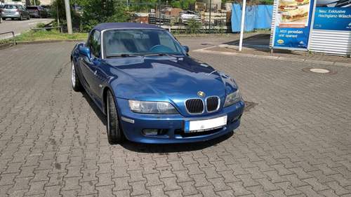

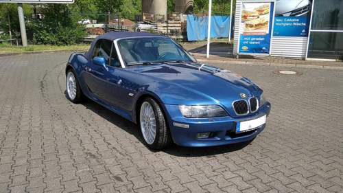

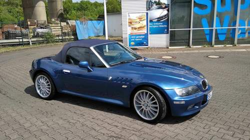

Es wäre dann übrigens bald ein z3 2.8 individual abzugeben 😁
Img-20180501-142142
Img-20180501-142146
Img-20180501-142152
