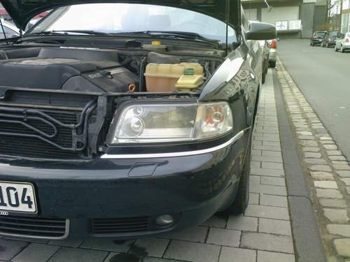

Kühlwasser-Ausgleichsbehälter sieht genauso aus, wie bei mir nach 385000Km, ist aber als alleiniges Indiz nicht aussagekräftig genug. Wenn ich das auf dem Motorfoto richtig sehe, liegt der Wischerarm, Beifahrerseitig schon auf der Plastikleiste unter der Frontscheibe, das deutet auf ein ausgeleiertes Wischerarmgestänge. Weißt du wie ausgeleierte Wischerarmgestänge entstehen? Jedenfalls nicht durch 35700KM Laufleistung.
Das der Wagen aus deutschem Erstbesitz ist, soll dir der Händler erstmal nachweisen, lustigerweise gibt es nämlich Menschen, die Fahrzeuge aus umliegenden Ländern kaufen, sie nach Deutschland schaffen und im neuen Brief stehen dann 0 Vorbesitzer, die Anzahl der Vorbesitzer wird im neuen Brief nämlich selten bis nie übernommen. Wenn ihn nun jemand mit deutschem Wohnsitz, für wielange auch immer hier anmeldet, gilt er laut Brief als Erstbesitzer, hab ich selbst genau so schon einige Male gesehen. Wenn dann noch weitere Nachweise fehlen oder nicht eindeutig sind (rate mal wie schnell ein Scheckheft gefälscht werden kann), ist der KM-Stand nichtmehr eindeutig nachweisbar (Scheckheft und Service über Jahre in Autohaus XYZ, Anruf bei XYZ, Autohaus vor Jahren Pleite gegangen, kein Nachweis mehr möglich).

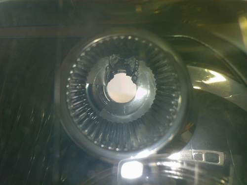

Die Bilder der Scheinwerfer sind zwar aus einem schlechten Winkel aufgenommen aber im Grunde, sind sie ein sehr zuverlässiges Alters-/Nutzungsindiz beim D2. Bei häufiger bzw. langer Nutzung (bsp. Langstreckenfahrzeug) vergilbt die innere Streuscheibe nach und nach, bei neuen bzw. kaum benutzen Scheinwerfern, ist sie dagegen komplett farblos/durchsichtig. Der obere Teil des Reflektors der Standlichtbirne, brennt durch häufige Nutzung manchmal sogar teilweise weg.

Scheinwerfer-vergilbt
Standlicht
