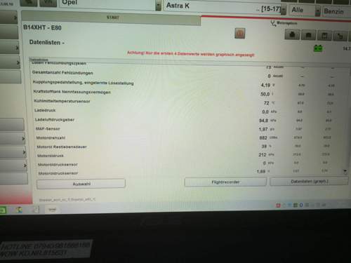

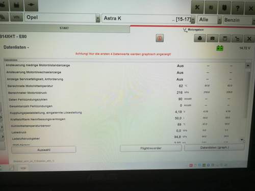

Hat sich jemand überhaupt schon mal
In Live bei laufendem Motor beim Astra
das Kapitel Fehlzündungen
In den Motordaten angeschaut und
wo der Fehlzündungszähler steht,
als Sollwert am Beginn des Motorstart und
als Istwert beim Runterrechnen vom Zähler.
Img-20170724
Img-20170724
