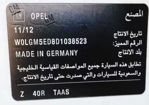

Was steht denn im Türschild (Fahrertür unten)?
(Typenschilddiskussion/-beispiel: https://www.astra-k-forum.de/.../?postID=195336#post195336)
Gruß Uwe

Typenschild mal vom Omega+Exote
MfG
Omega-rosi
