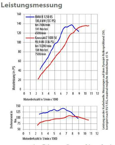

Optisch hat die 45 aber nicht viel mit /5 Modellen gemein. Letztere sehen gut aus, die 45- na ja.
Was Siebenrock da als Drehmoment angibt, erlaube ich mir mal zu bezweifeln. Bei so einem kurzhubigen Motor 79Nm bei 2500/min?
Siebenrock war schon immer sehr optimistisch...
... die 79Nm bei 2.500 sollen das Maximum gewesen sein. Da (2000 U/minn) fängt man heute erst an zu messen.
Nur mal zum Vergleich:
https://i.ebayimg.com/00/s/NTk2WDQ3NQ==/z/kb0AAOSw0PddxF0J/$_10.JPG
Leistungsdiagramm
79Nm ..nun ja ... ein Alleinstellungsmerkmal ist das für die alte 2V-Baureihe nicht... auch der erste 4V-Boxer brachte leicht optimiert irgendwas um die 80Nm schon bei 2000U/min ...
Messprotokoll
noch mal wir reden hier über max Drehmoment und nicht darüber wann ein Boxer 79 Nm erreicht. Wenn es danach geht empfehle ich die neue R 1250 R ... anbei noch mal das Siebenrock Diagramm für die R45 mit 860ccm...

@CaferacerR45 schrieb am 03. Nov. 2019 um 06:48:09 Uhr:
. Auch fährt sich eine R45 (von der es wirklich noch viele zu einem guten Preis gibt) mit einem 860er Siebenrock Kit wunderbar. Ich habe schon viele Motorräder gefahren. Mir ist aber keines bekannt, welches schon bei 2500 U/min 79 NM zur Verfügung stellt. Das ist Motorradfahren mit Genuss
Sehe jetzt erst das es im ein so hohes Drehmoment geht.
Das schafft keine Siebenrock!
Das sind Mondwerte.
Haben ja Fachzeitschriften nachgemessen.
Die R45 mit 860cm³ schafft nicht Mal 60Nm, Maximum bei 4000 U/min.
Selbst die R65 mit dem 860cm³ Kit schafft Grade Mal 65Nm bei 5500 U/min.
Also alles nicht das gelbe vom Ei.
Die muss man also auch drehen ohne Ende.
