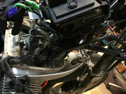

Themenstarteram 22. Mai 2019 um 5:46
Die BMW ist erstmal Geteilt (mehr Schrauben und Kabel als gedacht ;-) - hoffe ich komme heute dazu den Motor auszubauen.......

Die neueren Motorräder habe eben schon viel Schnickschnack, da kommen trotz Can Bus viele Kabel zusammen. Hier eine Verkleidung, dort ein Deckelchen.
So lernt man sein Krad kennen und hat Gelegenheit, mal die kleinen Ecken sauber zu machen.
Der Anlass ist natürlich fies, besonders in der Saison.

Mach viele Fotos. Kabelbaum und Bremsleitungen sind in der RepRom nicht so optimal beschrieben.
Da kann man schon mal ins Grübeln kommen.
Wenn Dir am Rahmen kleine Plastikclips abbrechen: nicht so schlimm. Kann man alle kaufen.
