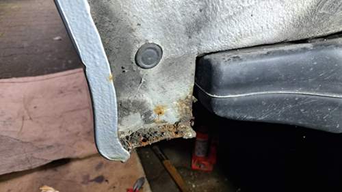

Ich würde ihn Stand heute nicht kaufen, weil ich niemandem vertraue, auch nicht Fachmännern. Außer es ist ein wirklicher E39-Spezialist. Da gibt es Stellen, die muß man genau ansehen, später wird es sonst echt teuer wenn man es nicht selbst richten kann. Da vertraue ich nur mir selbst, meine jetzt nur mal die Karosserie.
Hab heute Bilder gemacht, kann ich morgen einstellen. Da ist von Aussen fast nichts zu sehen, und wenn das Plastik weg ist, ist er total durch. Da hilft es nicht , nur mal mit der Lampe drunter zu gehen, da muß man schon Hand anlegen um das zu finden.
Ist mir aber bei dem 520i egal, der hat 238´km runter, wurde vom Vorbesitzer schon viel erneuert. Der liegt wie ein Brett und bremst so scharf wie ich noch keinen BMW hatte. Deshalb repariere ich ihn. Der hat sonst keine Macken, wenn ich einen anderen hole, fange ich wieder von vorne an. Preis war vor 6 Jahren 698,90 Euro.
Wenn ich morgen die Bilder eingestellt bringe, weißt Du was ich meine.

hat etwas gedauert. Bilder landeten im Spam bei freeent.
Gut, wenn der Meister fast nur BMW macht ist das eine feine Sache.
Also jetzt die Bilder. Wie gesagt, wenn man die Plastikverkleidung am Schweller und die Radhausinnenschale nicht abmacht, weiß man nix.
Dazu kommt, daß BMW die Entwässerung des Schwellers genau in den Spritzbereich des Rades gelegt hat, somit funktioniert sie als BEWässerung.
Zusammengefasst: Wenn man von Außen noch fast nichts sieht, kann das innen ganz anders aussehen. Gilt für E39 und E46.
Weiter Bilder folgen dann, bin gerade beim Rausschneiden.

Danke für die Bilder. Ich habe beim Stöbern nach Teilen auch schon gesehen, dass es diverse Reparaturteile für den E39 gibt... wenn sowas feil geboten wird, dann nicht ohne Grund und Absatzmarkt. Ich bin vorbereitet und ich weiß, dass man einen alten Wagen nicht ohne Invest dauerhaft erhalten kann. Hatte bereits 2mal W210... kenne Rost, bzw die Stellen.
