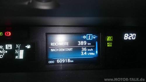

Ich habe jetzt auch mal ein Foto. Das war eben im wochenendlichen Stadtverkehr. Ca 27 km. Ich denke, das ist deutlich unter 4 Liter auf 100km. Und Stadtverkehr ist bei mir der Schwerpunkt.
Stadtverkehr und Kurzstreckenverkehr ist hier nicht das Thema, denn das war nicht das Fahrprofil des TE.
Zumal bei kurzen Strecken immer auch andere Einflussfaktoren eine Rolle spielen können (siehe Bild).
Und an welchem Berg kann man 26km bergab rollen?
Da gibt es sicher einige, aber das ist OT.
