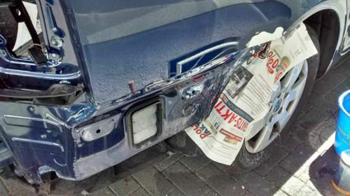

Ich habe jetzt mal Bilder für die Dellen hinzugefügt, eventuell kann man da dann mehr sagen.

Deine Macken da, die sind für mich ein typischer Smartrepair-Fall. Das im Blech kann man wahrscheinlich ziehen oder rausdengeln. Der Plastikteil kann vermutlich auspoliert oder spätestens beilackiert werden, tiefe Kratzer seh ich da nicht; nur im schwarzen Kunststoffteil werden - auch wenn man's glattschleift - Spuren bleiben. Nach meinen EPG-Infos gibt's die Leiste aber einzeln:

Zu den Schäden: die sind rein optisch, meine Frau hat unseren auch am Hoftorpfosten entlanggeschrammt, ich hatte hinten auf der Tankdeckelseite alles weg, da ist nichts kritisches dahinter, völlig unbedenklich! Aber leider kaum von der Gegenseite auszubeulen, also am besten nur spachteln und Schleifen oder eben mit Klebe-Zieh-Technik ausbeulen.
