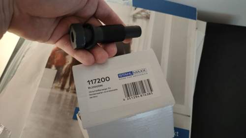

Müsste ich im Hinblick auf die Verschleißanzeige der Antriebskette noch etwas abnehmen, um an die Befestigungsschraube zu gelangen? Mein Motormodell ist übrigens N47C, daher wird dieses Werkzeug für mein Motormodell nicht verwendet. Ich glaube, speziell für Modelle mit neuerem Motorjahr haben sie nach 2009 mit der Herstellung von N47D20C begonnen. Hier ist das Werkzeug https://www.xxl-automotive.de/.../...i-bmw-n12-n16-n18-n47-n57-b47-b58
Nein, da kommt man seitlich ran ohne was abzubauen. Zwar nicht schön, aber geht.
A, B, C usw. sind die Ausbaustufen. Das Werkzeug passt aber sicher. Steht auch in der Anleitung.
Erklärst Du uns bitte mal kurz, wie das Werkzeug genau funktioniert bzw. angewendet wird, danke!
Ich habe dieses Werkzeug bestellt, um meine Steuerkettenspanner zu überprüfen. Jetzt warte ich darauf, mein Auto nach der Zulassung abzuholen, und dann werde ich die Prozedur durchführen. Ein paar Tage noch. Ich werde euch wissen lassen, wie das geht. Das Werkzeug wird anstelle des Riemenspanners eingesetzt. Sie können Videos auf YouTube finden, es sieht einfach aus, oder Sie können auf dem Bild, auf dem dieses Werkzeug verkauft wird, sehen, wo es hingehört.

Hallo Leute, also habe ich mein Auto mit nach Hause genommen. Morgen wollte ich den Spanner an der Steuerkette überprüfen und habe dazu eine Frage, vielleicht weiß jemand Bescheid. In der Anleitung steht, dass man den Motor nach dem Einschrauben des Werkzeugs dreimal drehen soll. Um den Motor nun dreimal durchdrehen zu lassen, benötige ich einen Adapter für eine Ratsche, der nochmal 20 Euro kostet und bestellt werden muss. Meine Frage ist: Wie zuverlässig wird die Messung des Werkzeugs sein, ohne den Motor zu drehen? Oder sollte ich einfach noch einmal 20 Euro wegwerfen, ein paar Tage warten und es dann richtig machen? Vielen Dank, Leute, ich freue mich wirklich über jedes Feedback oder jede Meinung, die die Leute zu diesem Thema haben. Übrigens habe ich eine Mechanikerwerkstatt in Polen angerufen, der Stadt, die der Grenze am nächsten liegt. Die Fahrt dauert für mich etwa 4,5 bis 5 Stunden, und der Preis für die Arbeit beträgt 800 Euro + ich kaufe den Steuerketten-Ersatzsatz. Das ist etwa 300 Euro günstiger als in Hamburg, wenn man das Hotel und die Verpflegung berücksichtigt, da ich zwei Tage in Polen bleiben müsste, um auf die Fertigstellung der Arbeit zu warten.
Wenn dir Kette gelängt ist, sieht man das eigentlich direkt beim reindrehen. Das wird zu 99% der Fall sein bei der Laufleistung wenn die bisher noch nicht gemacht wurde und nach Herstellervorgabe Öl gewechselt wurde.
Falls aber wider Erwarten der Spanner beim Einschrauben anzeigt dass die Kette nicht gelängt ist, muss man den Motor halt durchdrehen und prüfen was der Stift macht. Bei einem Handschalter kann man auch nen hohen Gang einlegen und das Auto vorwärts schieben zum Durchdrehen. Ansonsten Riemen abnehmen und an der Riemenscheibe drehen, sollte machbar sein.
