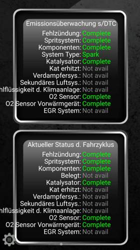

Guck dir mal bitte die Fuel Trims an, im OBD2 Jargon deiner APP ist das der LTFT und STFT. Bitte etwa 2-3 Minuten nach start bei halbwegs aufgewärmtem Abgassystem und einmal während leidlich konstanter Fahrt mit Tempomat und Teillast (sowas wie Tempo 100-120 auf der AB).
Und ich gehe mal davon aus, dass du das Abgassystem auf Dichtigkeit geprüft hast (keine Löcher, auch keine "kleinen, die hinter der Lambdasonde sind"😉.

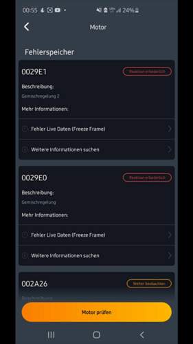

Also, du willst die Gemischadaptionswerte nicht prüfen. Hast aber bereits wild Teile getauscht, was nix gebracht hat. "Defekter Kat" kann durch Falschluft deutlich begünstigt werden. Passt das Gemisch, passt die Kompression und du hast die Zündung bereits instandgesetzt - es kommt trotzdem die Meldung "Kat kaputt" --> dann ist das eher so. Dann ists mit ganz hoher Wahrscheinlichkeit der Kat. Der übrigens auch als P0420 abgelegt sein sollte. Da wird das Zeitverhalten beim Übergang Fett/mager analysiert. Kommen die "Flankenwechsel" zu schnell, dann ist die Speicherfähigkeit im Sack. Also Riss im Kat/Schicht ausgewaschen/ausgebrannt.... Was man theoretisch mit einem langen Endoskop prüfen kann. Sofern man rankommt.
@GaryK schrieb am 8. Dezember 2020 um 19:51:04 Uhr:
Wenn es sich ergeben wird werde ich nochmal die Daten mit nem Bekannten überprüfen und Bilder machen.
Sicht Prüfung kann ich ja nochmals machen wenn sich das ergibt und ich den BMW auf eine Bühne habe.
Habe erst mal alles was verändert wurde rückgängig gemacht das das wieder auf Grün wird.
Fehler kommt dieser immer wieder.
Ich danke dir das du dir meiner Sache annimmst.
Gruß Dirk

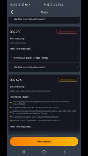

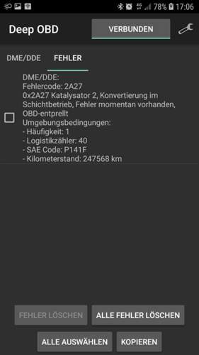

Nachtrag
Was ich mir nun noch gedacht habe ist die Lamdasonden vor Kat umstecken vertauschen und die Monitorsonden umstecken vertauschen ob das springen der Monitorsonde 2 dann auf 1 kommt also nur die Stecker vertauschen nicht die Sonden herausschrauben
So würde man das System ja vorgaukeln das das alles richtig gesteckt ist und der Fehler müsste ja dann von Bank 2 auf Bank 1 angezeigt werden wenn es die Sonde ist.
Weil die Sonden wissen ja nicht in welchen abgasstrang die Sonden sind deswegen die vorderen Sonden und die hinteren umstecken.
Kann man das machen oder ehr schädlich?
Die Fehler hat ein Bekannter von mir.
Ist nun der dritte BMW E60 / E61 N53 Motor der den Fehler auch hat nur auf Bank 1 Katalysator Konvertierung im Schichtladebetrieb.
Gruß Dirk

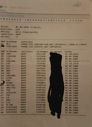

Folgende mögliche Lösung des Problems......
Ich will unbedingt den Ältesten Software Stand wieder auf meiner DME/DDE Motorsteuergerät aufspielen..... Dazu muß diese erstenmal gefunden werden.
Ich denke das BMW an die Software rumgepfuscht hat und alles auf sehr empfindlich gesetzt hat bei einem der neuen Motorsteuergerät Updates.
Denn ich habe mal den alten Ausdruck gesucht bevor ich das Motorsteuergerät updaten ließ.
Ich habe diesen darmals 2019 machen lassen davor hat wohl der vorbesitzer ein update am 25.04.2016 machen lassen oder von BMW andrehen lassen ohne es zu wissen.
Der älteste Softwarestand ist vom 24.04.2007.
Ich will diesen ersten Softwarestand gerne einmal aufspielen und testen.
Das kann die Lösung sein oder eben auch nicht.
Aber warum sollte BMW nicht bei alten Fahrzeugen absichtlich alles in einem neuem update empfindlicher einstellen Möglichkeit besteht ja kann keiner abstreiten, die wollen ja auch das die alten Fahrzeuge abgestoßen werden und neue gekauft werden oder eben teure Teile wie Kats.... Die Kasse muss ja klingeln.
NEUE Update sagt man ja Verbesserung..... Und so kann man diese aber auch verschlechtern korrekt.
Nachtrag :
An alle die den Softwarestand auslesen können von der DME/DDE Motorsteuergerät bitte Post dieses doch mal bitte..
Gruß Dirk
