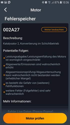

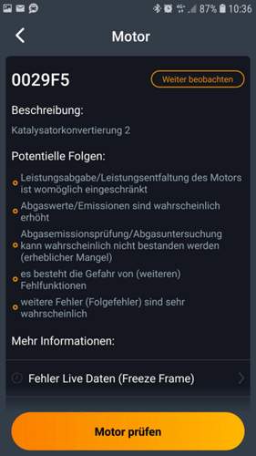

Seit Dezember 2015 leuchtet nun die Mil erneut. 😰
Im FS sind folgende Fehler abgelegt:
DME: Katalysatorkonvertierung (Fehlercode: 29F4)
DME: Katalysatorkonvertierung 2 (Fehlercode: 29F5)

Was TigraDirk meint, ist die Abschaltung des Schichtladebetriebs beim N53 im Fehlerfall. Der N53 ist ein Direkteinspritzer, dessen innermotorische Gemischaufbereitung unter Teillast im sog. Schichtladebetrieb erfolgt. Das ist eine Besonderheit und betrifft nur den N53. Liegt ein Fehler vor, schaltet der N53 in den Homogenbetrieb und säuft Sprit. snaipukr, du hast einen N62, der kennt diesen Umstand nicht. Ein Katfehler führt bei dir nur dazu, keine AU zu bestehen bzw. eine leuchtende MKL verhindert das Erkennen anderer Fehlerfälle im Motor, da die MKL ja schon an ist.

Letztendlich war es auch bei mir der Kat. Habe mit Cataclean rumexperimentiert, das hat so ca. 3000km gehalten, dann kam er wieder. Hatte vorher fast die gesamte Gemischauf- und Nachbereitung getauscht, bis auf den Luftmassenmesser. Das waren die Zündspulen, die Zündkerzen, die beiden Regel- und Monitorsonden (die Regelsonden hatten nach 200000 km definitiv einen weg, wurde auch im Fehlerspeicher hinterlegt. Brachte alles nichts.
Der Kat wurde dann ein HJS BlueMission, den ich im Sommer überraschend günstig für ca. 350€ bekommen habe. Seitdem ist endlich Ruhe.
