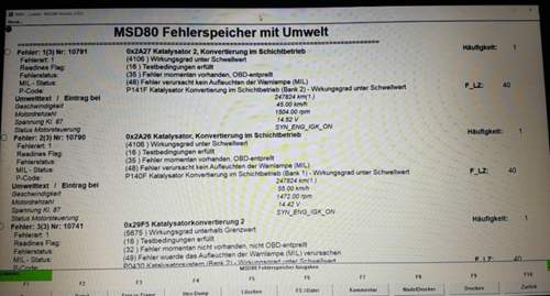

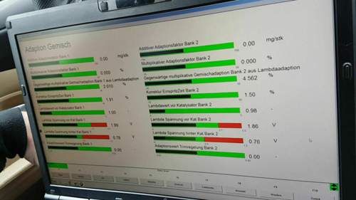

@GaryK schrieb am 7. Dezember 2020 um 19:08:21 Uhr:
Monitorsonde wird garantiert nicht "rauscodiert", da dann die ABE weg ist.
Guck dir mal bitte die Fuel Trims an, im OBD2 Jargon deiner APP ist das der LTFT und STFT. Bitte etwa 2-3 Minuten nach start bei halbwegs aufgewärmtem Abgassystem und einmal während leidlich konstanter Fahrt mit Tempomat und Teillast (sowas wie Tempo 100-120 auf der AB).
Und ich gehe mal davon aus, dass du das Abgassystem auf Dichtigkeit geprüft hast (keine Löcher, auch keine "kleinen, die hinter der Lambdasonde sind").
Ich denke das hier ist das was du sehen wolltest.
Gruß Dirk

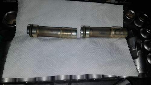

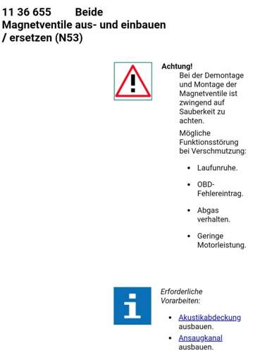

Defekte Magnetventile können:
Laufunruhe und Abgas Verhalten verändern.
Man sollte auch mal die Rückschlagventiele VANOS erneuern.
Gruß Dirk

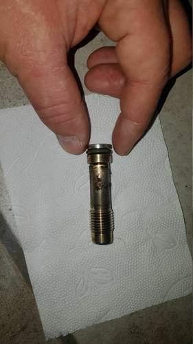

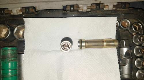

Mal Bilder vom den Magnetventilen und Rückschlagventiele.
Zu sehen einer ist verdreckt. Mal Bilder vom den Magnetventilen und Rückschlagventiele.
Nun bin ich auf dem Motorlauf gespannt ob noch ein Fehler kommt Laufunruhe...
Gruß Dirk

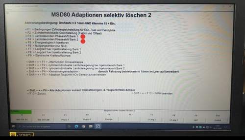

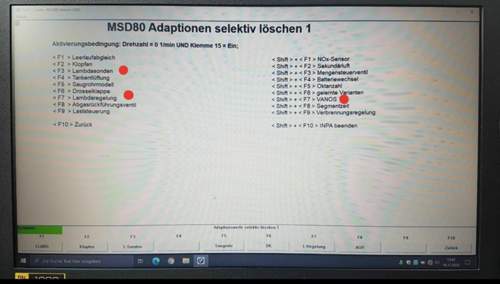

Bericht:
Ich hoffe die Ursache ist nun von mir gefunden worden.
Nach dem wechseln der Magnetventile Original BMW und reinigen der Rückschlagventiele
Sind momentan auf 3 Tage 225 Kilometer vergangen und es ist bisher kein Fehler Katalysatorkonvertierung vor gekommen.
Nach dem Wechsel und Reinigung, habe ich die Adaptionswerte VANOS, Lamdasonden und Magnetventile gelöscht.
Auch der Schichtladebetrieb bleibt natürlich dann auch durchgehend erhalten wenn keine Fehler kommen erhalten.
Sollte sich dies ändern werde ich berichten.

Nachtrag: Welche Adaptionswerte ich genau nach dem Tausch und reinigen Gelöscht habe.
Gruß Dirk

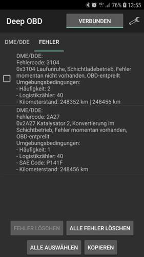

Leider ist auch nach dieser Aktion der Fehler wieder gekommen.... Tja...
Das muss doch am BMW Pfusch der Software liegen....
Gruß Dirk
