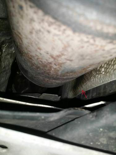

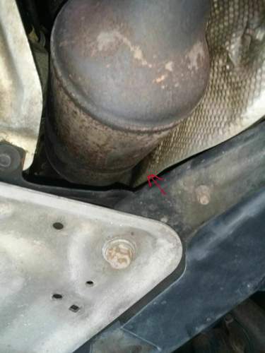

mich hats erwischt aber übelst...
ich hatte auch über 4 Jahre den kat 1 und 2 Fehler 29f4 / 29f5 , aber auch schon wo der X5 noch dem Vorbesitzer gehörte. Laut Inpa F.S-History kam der erste Kat Fehler bei ~144tkm. AU wurde 3x voin mir ohne Probleme bestanden bei nem LambdaWert von 1.05
vor paar Tagen ist mein Kat1 laut geworden. Wahrscheinlich gerissen, siehe Fotos.
Ich suche ab heute eine Werkstatt die das kostengünstig reparieren könnte. Für den Ausbau muss ja die V.Achse abgesenkt/abgebaut werden bzw Motor um 5cm angehoben .
Die Kats würde ich dann überholen lassen.
