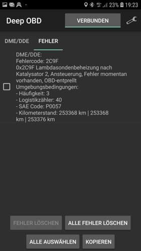

So bin gerade mal hingegangen und habe alle Kabel von Nach kat 2 vom Steuergerät mit an nach kat 1 angeschlossen und der sagt trotz alle Kabel an Nacht kat 1 hängen lamdasondenheizung nach kat 2..... Komisch.... Lambdasonde nach kat 2 ist garnicht mehr angeschlossen......Denn ich habe ja die kapbel der nach kat 2 vom Steuergerät aus mit an nach kat 1 angeschlossen......
Aber egal habe jetzt wieder alles Original angeschlossen....... Und lasse es jetzt ersteinmal so......
Gruß Dirk
Ich meine das ich mal gelesen habe (bei N53) aber auch andere Modele. Das wenn ein elektronisches Bauteil ausfällt wird es mit festen Werten seitens DME angesteuert.
Um es verständlicher auszudrücken geht das System in Notlauf Modus um ein Schaden nicht entstehen zu lassen.
Also ich habe nun die 4 Kabel der Nachkatlambdasonde 2 neu gezogen aber der Fehler Katalysatorkonvertierung 2 kommt weiterhin......
Kann es sein das es auch an die lambdasonde vor kat 2 liegt und nicht an der Lambdasonde nach kat 2 das er den Fehler Katalysatorkonvertierung 2 schmeißt?

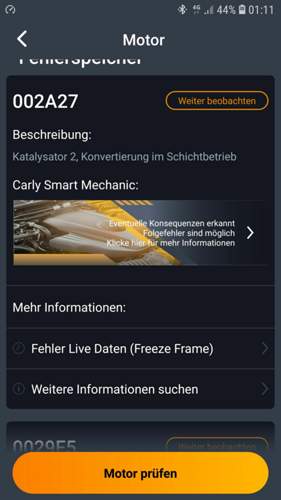

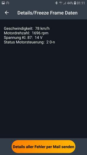

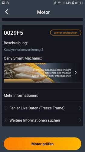

Hier noch einmal die beliebten Fehler Katalysatorkonvertierung.
1x Katalysatorkonvertierung 2 im Schichtladebetrieb
Gruß Dirk
