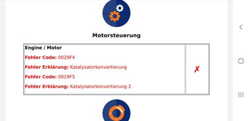

Hallo Leute und zwar habe ich dasselbe Problem zu meinem Auto es ist ein BMW E90 325i 160 kW 218 PS Baujahr 2006 zu meiner Problematik und zwar habe ich das Auto mit 228 000 km gekauft nachdem ich 5000 km hinter mir hatte habe ich gemerkt dass ich Zündaussetzer hatte es hat sich herausgestellt dass sich eine Zündkerze verabschiedet hat somit habe ich alle gewechselt seitdem ist Ruhe kommen wir zum eigentlichen Problem und zwar habe ich die vorher von euch genannten Fehler mit den Kats im Fehlerspeicher ich habe sie nun auch ein paar mal gelöscht mal war ne ganze Zeit Ruhe und jetzt treten sie leider wieder auf...
Ich habe es auch schon vor zwei Monaten mal versucht über die Autobahn zu brettern und ihn mal richtig zu drücken seitdem war wirklich erstmal sehr lange Ruhe aber jetzt ist wieder der besagte Fehler wieder da ich habe auch schon zwei cards und alle vor Kat und nach Kat Lambdasonden zu Hause rumliegen neu aus dem Zubehör was mich ungefähr 1400 € gekostet hat die Sachen liegen jetzt schon eine Weile rum jetzt frage ich mich soll ich das jetzt Wagen die Sachen zu tauschen oder habt ihr schon eine Lösung gefunden ich habe auch schon in einem E90 Forum gelesen dass jemand nur die Magnetventile getauscht hat und danach bei ihm Ruhe war was sagt ihr dazu ich würde mich über jede Antwort von Euch freuen und über Lösungsvorschlag natürlich auch!
@Xtra1987 Wie lauten deine Fehlerspeichereinträge konkret? Ruckelt der Motor zur Zeit noch oder ist seit dem Zündkerzenwechsel Ruhe?
@sese1990 also ich das mit den Zündkerzen hatte also da wo ich Zündaussetzer hatte beim Gas geben beim Anfahren sehr leichte Zündaussetzer die gingen direkt nach dem Zündkerzenwechsel weg!! jetzt liegt bei mir die Vermutung das ist dadurch gekommen ist dass die Kats dadurch Schaden genommen haben naja auf jeden Fall habe ich jetzt keine Ruckler mehr der Wagen läuft sehr super sehr ruhig nur dass ich halt diesen Fehler ständig Kriege Bild habe ich angehangen
Screenshot-20191009-215802-drive
Dann scheint technisch alles in Ordnung zu sein. Ob deine Kats durch die Zündaussetzer einen weg bekommen haben, kannst du durch eine AU prüfen lassen.

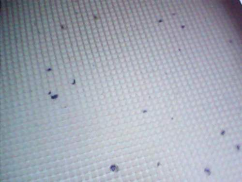

Ich habe alle Vorkat und nach Kat Lambdasonden zu Hause liegen und 2 kats aus dem Zubehör am Donnerstag habe ich einen Termin da werde ich sie verbauen lassen wie sieht's mit der Qualität aus die Kats sind von Vegaz... ich bin mal mit der mikrocam reingegangen und habe bei einem festgestellt dass da solche kleinen Dinger drinne sind ist das normal bei dem anderen Kat ist es nicht sieht so aus als wäre vom Schweißen da etwas rein getropft!
