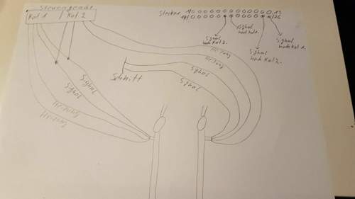

Von hier aus kommt das Kabel von den Monitorsonden.
Gruß Dirk

Dann am besten neue Leitungen ziehen ist ja nicht so schwer...... Ich muss nur gucken welcher Durchmesser das Kabel kaben muss..... Dann ziehe ich direkt alle 2 x 4 Leitungen von den Monitorsonden nach Kats neu.
Gruß Dirk
Du musst aber wiesen es sind 4 Adern die auf Lamda hin gehen Plus Ansteuerung, Masse und 2x Signal.
Am beste du nimmst eine Ader die lang genug ist. Steckst die jeweilige Lamda amb und verbindest deine gute Ader mit einmal Signal DME die du davor von der DME Klemme löst und misst mit deinem Messgerät den Widerstand. Und so gehst nach und nach mit jeder Ader der Lamda.
Ich hoffe du verstehst was ich meine.
@Diman11 schrieb am 25. März 2021 um 19:55:05 Uhr:
Ja genau 4 Adern..... Weiß ich ja..... Aber ich will am besten hingehen, und alle 4 Kabel neu machen auch aus kupfer wie die Originalen....
2x 4 Kabel meinte ich ja wegen beide nach kat Sonden neu machen.....
Denn wenn alle 4 neu sind dann ist das Kabel zu 100000% ausgeschlossen...
Ich muss nur wissen welchen Durchmesser an Kabel ich kaufen muss das ich den richtigen Durchmesser habe...
Gruß Dirk
Warum den großen Aufwand betreiben wenn man einfach gezielt diagnostizieren kann und eventuell eine Ader austauschen kann. Aber am besten guckst du bei Ista nach steht der Durchmesser daneben.
Meistens ist es 0,75mm2 aber schau lieber nach.

Habe da eine Idee...... Ob es funktionieren wird....Was meint Ihr dazu?
Also Vorhaben.:
Katalysator 1 Nachkatlambdasonde 1 ist ja in Ordnung.....Keine Fehlermeldungen...
Der sagt ja nur immer Katalysatorkonvertierung 2 das kommt ja nur zu stande weil die Monitorsonde nach kat 2 den rest Sauerstoff misst und sagt passt nicht....
Also wenn man jetzt hin geht..... Und die Kabel der Nachkatlambdasonde 2 abklemmen würde...... Aber nicht die für die Lamdasonden Heizung die beiden weißen die bleiben da wo die sind..... Und die anderen beiden abtrennen und mit auf die Nachkatlambdasonde 1 legt dann würde nur die Nachkatlambdasonde 1 dem Steuergerät für beide Nachkatlambdasonden mitteilen das die Werte ok sind.
Dann wären die Probleme gelöst..
Gruß Dirk
Probier mal aber ich würde behaupten das es nicht klappen wird, eventuell wird er dir ein Fehler Signal zu hoch oder auch Widerstand melden da das DME eine festgelegte Steuerspannung rausschickt und diese auch bekommen muss. Da du jetzt aber die Leitung verlängerst wird er das DME feststellen und Fehler raus schmeißen.
Kann mich auch irren, Probier mal einfach aus.
