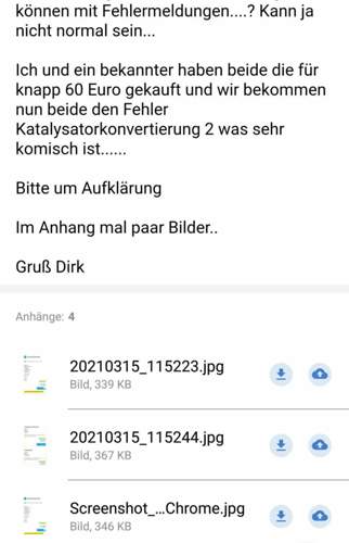

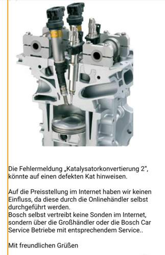

Hab mal Bosch angeschrieben...
Gruß Dirk
+2
Und das letzte...
Gruß Dirk

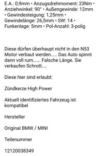

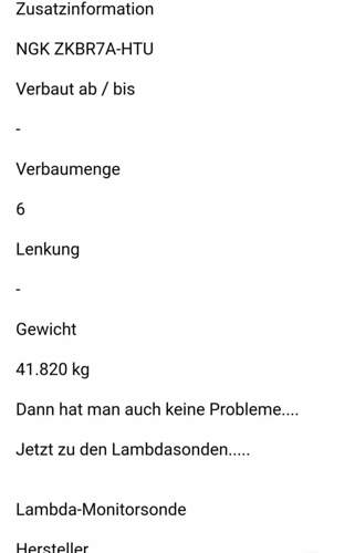

Das mit den Zündkerzen ist schon lange her und ich würde auch nie wieder Bosch kaufen..... Aber ich wollte einfach mal die Anfrage an Bosch senden was die dazu schreiben werden....hauptsächlich geht es mir um die Lambdasonden....
Gruß Dirk
Tja die Antwort...... Von Bosch..... Einfach nur ausreden...... Und lächerlich....
Gruß Dirk

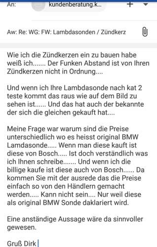

Und wieder angeschrieben...
Gruß Dirk
Eine Antwortete die hören möchtest bekommst du nicht, da musst du schon Insider Connections haben. Und nicht übel nehmen Dirk aber wenn man dort anschreibt muss man schon Fachmännisch korrekt schreiben ;)
Letztens bei YouTube über die Autodoktoren geguckt, die haben auch ATE meine ich angeschrieben und auch so eine Antwort erhalten.
@Diman11 schrieb am 16. März 2021 um 09:24:17 Uhr:
Ja da hast du recht...... Ich habe schnell und aus wuht da hin geschrieben....... Mich nervt es einfach nur an...... Und dann kommen so dumme Antworten von Bosch zurück....
Wir sind ja die jenigen...... Die die scheisse verbauen und dann Fehler haben.... Und dann denken ja die lambdasonde kann es ja nicht sein ist ja neu...... Ja neu Schrott....... Also suchen wir weiter nach Lösungen.... Und stecken da Geld rein für nichts....... Und dann liegt es nachher an einem neu teil was kaputt ist oder ebend nicht richtig arbeitet......

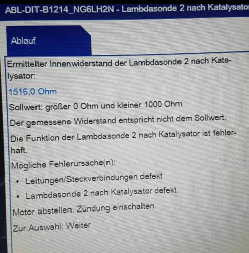

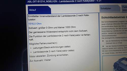

ISTA+ sagt ja das angeblich die Steckverbindung oder Sonde kaputt sein soll..... Und da steht als Fehlerbeschreibung nichts von Kats....
Ich habe den test 2 x gemacht im Heißem Zustand.... Immer über 1000 Ohm.
Gruß Dirk
Junge Junge Junge, was erwartest du denn von denen? Das ist eine Service / Vertriebsperson ohne technisches Verständnis. Und jetzt ist es doch so, dass die Lambda-Sonde offensichtlich defekt ist, und du behauptest Bosch baut Kerzen mit einem "Funken Abstand der nicht in Ordnung ist". Wo ist da der Zusammenhang?
Oder anders formuliert: Wenn du Bosch anschreibst im Sinne von "eure Kerzen sind Schrott und ihr habt keine Ahnung", dann geht denen das am Arsch vorbei. Und das wahrscheinlich auch zurecht, wenn müsstest du schon ordentlich dokumentiert nachweisen, dass bei Bosch ein Verschulden vorliegt. Andernfalls wirst du immer eine Abfuhr bekommen, würdest du an deren Stelle doch auch so machen.
Oder ist jetzt dieser Schriftverkehr dein Argument, warum man keine Lambda-Sonde von Bosch kaufen sollte?
Die Autodoktoren haben mit ihrem Kanal sicher mehr Reichweite, und daher bemühen sich die Firmen mehr. Wobei die beiden auch keine Plan mehr haben, wenn da zu viel Elektronik im Spiel ist...
Gruß Dirk
Da steht doch MÖGLICHE FEHLERURSACHEN. Das heißt nicht doch nicht, dass es nicht auch was anderes sein kann.
Wenn es der Stecker sein sollte, Kontaktspray nutzen zum Reinigen, oder komplett neuen Stecker verbauen. Kabelbaum kann man mit Multimeter auch nachmessen. Wenn das die Lösung nicht ist. dann ist es entweder wirklich die Sonde (war es eine originale?) oder (aber das halte ich für sehr sehr unwahrscheinlich) das Steuergerät. Und NEIN, KEIN SOFTWAREFEHLER, sondern was an der Hardware selbst.

Wenn man so einfach an den Steckern nach Kats ran kommen würde, würde ich es folgendermaßen mal ausprobieren um gegen zu testen :
1. Motor auf Temperatur bringen 100° dann kanz schnell die Stecker der Lambdasonden nach Kat vertauschen....
2. Dann kanz schnell den test mit Ista+ wiederholen sollte dann die Ohm bei Sonde 1 nach kat überschritten werden ist es die Sonde.....
3. Bleibt der Fehler aber dann auch bei nach kat 2 dann kann es nur Kabel oder Steuergerät sein..
Das wäre eine Möglichkeit...... Aber...... Das drannen kommen an die Stecker ist so scheiße...
Gruß Dirk
So....
Habe heute die Monitorsonde nach kat 2 getauscht...
Dann den Motor wieder auf Temperatur gebracht..... Ich habe meine Alte Originale Monitorsonde verbaut die ich damals auf Verdacht getauscht habe wie schon so vieles.....
Dann habe ich den test wieder gemacht und die Ohm zahl wieder zu hoch..... Es liegt also an was anderem Entweder Kabel oder Steuergerät....
Sollwert soll größer als 0 kleiner als 1000 dieses mal lag der Wert bei 1700 Ohm und 1300 Ohm.... Auf Bank 2
Lamdasonden das Bild ist die neue ausgebaute.....nicht die alte die ich jetzt getauscht habe.
Auf Bank 1 alles super 681,0 Ohm top.
Die Scheiß Katalysatorkonvertierung 2 nerv...

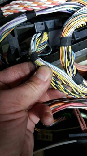

Ich bin gerade ebend hingegangen und bin das komplette Kabel nachgegen.... Selbst unter die Ansaugbrücke wo ein Kasten ist und die Kabel durch gehen habe ich geöffnet und geschaut ob da was zwischen sitzt.... Nichts das Kabel ist zu 100% durchgängig... Ohne Unterbrechungen oder zwischen Stücke...Das Kabel geht direkt zum Motorsteuergerät durchgehend....
Gruß Dirk
Ich denke echt das es das Steuergerät ist..... Ich habe das MSD80 ein bekannter von mir hat das MSD81 er hat den Fehler nicht.
Das mit dem Roten Pfeil ist das kaben was von unten von den Monitorsonden kommt und vom Ölstandsensor. Das geht dann durch der dicken Isolierung / Schlauch über den Motor herüber und direkt ins Steuergerät.
Gruß Dirk
