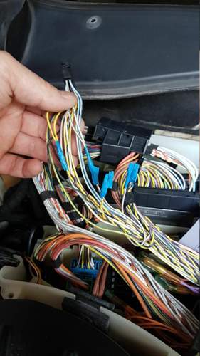

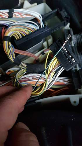

Ich will ja nur die Signal Leitung Nach kat 1 mit auf Signal Leitung nach kat 2 am Steuergerät legen so bekommt das Steuergerät das gute Signal der nach kat 1 Sonde..... Und die Signal Leitungen von nach kat 2 bleiben abgeklemmt.
So bekommt das Steuergerät auf beiden das perfekte Signal von nach kat Sonde 1
Mal sehen was passieren wird.
Das Bild ist nur damit man die Kabel und den Stecker mal sehen kann..
Gruß Dirk

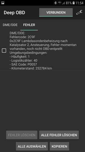

So, ich habe es nun gemacht und Volgendes ist dabei raus gekommen :
Fehler : 0X2C9F Lambdasondenbeheizung nach Katalysator 2, Ansteuerung.
Schichtladebetrieb ist trotz fehlerablegung weiter im Betrieb.
Leider setzt aber mein Programm nicht alles auf Grün für bestanden ist ja auch klar....
Es muß eine andere Lösung her.....
Ich habe alles zurück gebaut, keine Folgeschäden.
Nachtrag : ich hätte ja mal oben am Steuergerät die Lamdasonden nach kann umoinnen können um zu sehen was passiert.... Ob der Fehler wandert oder nicht sollte der Fehler Katalysatorkonvertierung 2 nicht wandern dann wäre das Steuergerät Schrott......
Gruß Dirk

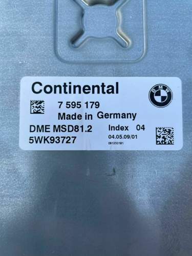

Heute habe ich wieder mein DME /DDE auf dem neustem Software Stand bringen lassen.
Ich werde aber nun ausschau nach neinem MSD81 Motorsteuergerät halten..... Und diesen dann auf mein BMW programmieren lassen..... Eventuell liegt es ja am Motorsteuergerät, ich habe momentan das MSD80 verbaut vom Werk aus.
Gruß Dirk

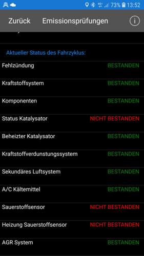

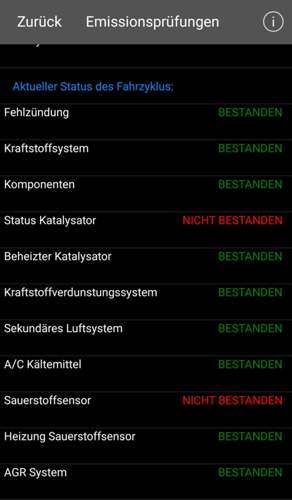

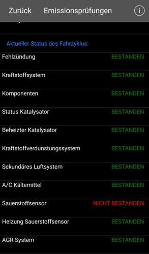

Ich habe ja meine alte Originale Monitorsonde nach Kat 2 getauscht, und da ist mir schon aufgefallen das es sehr schnell geht das wie auf den Bildern zu sehen ist, die Heizung Sauerstoffsensor auf Bestandenen Grün geht, was mit der neuen Monitorsonde nicht so war.
Jetzt habe ich ja auch wieder meine DME / DDE auf dem neustem Software Stand bringen lassen, da ich ja zur Testzwecken die ganz Alte Software drauf gespielt habe.
Heute ist mir aufgefallen das es immer schneller geht das die 3 Roten Nicht bestanden sehr schnell auf Bestandenen gehen vorallem die Heizung Sauerstoffsensor, danach kommen einige Zeit später die anderen beiden.... Und es kommt immer öfters vor, daß alles auf Grün Bestandenen geht und kein Fehler Katalysatorkonvertierung 2 kommt es kommt überhaupt kein Fehler...... Dann kommt es auch vor, daß wenn die Heizung Sauerstoffsensor Bestandenen ist und dann einer von den Letzden beiden auf bestanden geht der Fehler Katalysatorkonvertierung 2 gesetzt wird....
Und wie gesagt es kommt nun immer öfters vor das alles auf Bestandenen Grün geht und der Fehler aber nicht kommt was sehr gut ist.
Ich habe mich jetzt aber auch mal entschlossen von Shell V-Power Racing 100 einige Zeit mal auf Shell Super zu gehen einfach wegen der Verbrennung... Und um zu testen...
Mal abwarten.....
Gruß Dirk
