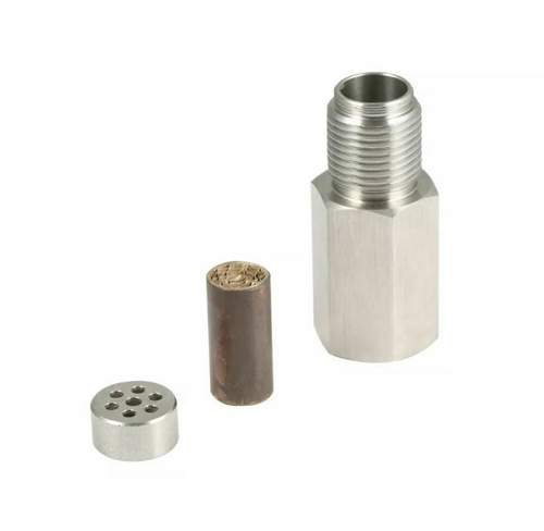

Habe da was gefunden....
Lambda Eliminator
Mit Metall-Mini-Katalysator
Material: Edelstahl
In den Eliminator wird in die Nachkatlambdasonde eingeschraubt
Hat das einer mal gemacht..... Ist ja mal eine altanative....ein Mini-Katalysatornur für die
Nachkatlambdasonde...... :-)))
Link:
https://www.ebay.de/.../184312914495?_trksid=p2349624.m46890.l49292
Die von BMW beschissen uns..... Warum beschissen wir dann nicht auch... ;-)
Hoffe ich konnte helfen..... Und habe die Lösung gefunden.....
Gruß Dirk
Sowas machen die Amerikaner immer mal wieder mit „spark plug non-foulers“. Ist mir ein Rätsel wie man in unseren Breitengraden damit eine Inspektion bestehen soll.
@mazedecoder schrieb am 9. März 2021 um 01:11:36 Uhr:
Bei uns sind diese relativ gut versteckt..... Und wird bei der Inspektion sicherlich nicht entdeckt...... Zudem wird die AU über OBD gemacht....

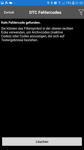

Fehler: 2A27 Katalysatorkonvertierung
Ich habe ja wie bereits erwähnt die den Alte Software wieder auf meiner DME / DDE drauf gemacht....
Ob es nun auch an die Software liegt kann ich nicht sagen....

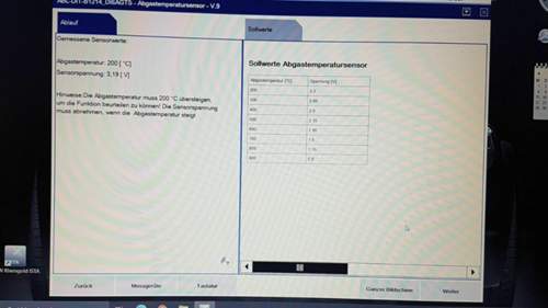

Ich Habe heute über ISTA+ einen Lambdasonden test durchgeführt.... Zudem bin ich alle Punkte mal ab gegengen..... Wo man zum Schluss auch anklicken muss keine Fehler erkennbar oder so ähnlich......

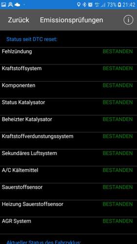

Als ich dann alles abgearbeitet habe...... Bin ich auf die Autobahn...... Ich habe KEINE Regeneration angefordert....... Aber als ich voll Gas gegeben habe ging zum ersten mal die Temperatur von den Kats über 800° das hatte ich noch nie.....
Ich habe meine App gestartet und wie immer beobachtet wann alles auf Grün geht...... Denn immer wenn alles auf grün gegangen ist, ist auch sofort der Fehler gekommen Katalysatorkonvertierung..... Aber dieses Mal NICHT...... Alles auf grün gegengen und der Fehler ist diese mal zum ersten Mal nicht Gekommen......... Erstenmal Freude groß..... Ob ich den Fehler beseitigen konnte wird sich dann in den nächsten Tagen zeigen...
Eine Vermutung habe ich..... Ob es so sein wird, wird sich zeigen....
Denn wie gesagt habe ich alles in ISTA+ abgearbeitet was mir wichtig war, was die Lambdasonden betrifft...... Und im Programm habe ich immer angeklickt...... Keine Fehler....... Nun kann das sein das eventuell immer. Irgendwo im System der Fehler gespeichert wurde.... Und durch mein bestätigen das keine Fehler da sind hat das System eventuell alles zurück gesetzt...... Somit kann der Fehler eventuell beseitigt werden......
Wie gesagt vorher immer wenn die letzten 3 Roten auf Grün gegangen sind ist auch sofort der Fehler Katalysatorkonvertierung rein gekommen aber wirklich immer...... Nur nachdem ich das alles gemacht habe über ISTA+....... Und alles dieses mal wie immer auf Grün gegangen ist, ist KEIN Fehler rein gekommen......
Wenn der Fehler jetzt echt weg bleibt..... Dann kann ich eventuell genau erklären was ihr machen müsst um diesen auch dann bei euch zu beheben...... Denn ich hatte nie alles auf Grün OHNE das anschließend der Fehler Katalysatorkonvertierung abgelegt wurde....
Ich werde berichten..... Ob der Fehler weg bleibt......... Könnte mir ja dann eigentlich eine goldene Nase damit verdienen.... :-))))
Gruß Dirk
