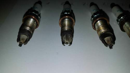

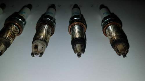

Hier mal die alten Zündkerzen.... Eventuell kann man an Hand von denen sehen wie die Verbrennung ist.
Gruß Dirk
+2

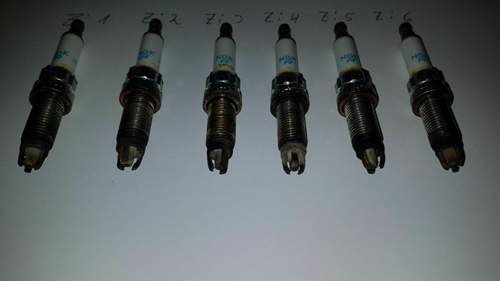

Und das letzte Bild..
Gruß Dirk
Ja die 5 sieht auch dem entsprechend nach einer schlechten Verbrennung. Hast du schon mal Ventilschaftdichtungen gemacht ? Und die Injektoren, welche Version habe diese ?
Starke dunkle Färbung deutet auf zu viel Kraftstoff hin. Ursache sind tropfender Injektor oder auch verkokte Ansaugung, oder auch eine Lambda-Regelung, die aus dem Ruder läuft.
@Diman11 schrieb am 16. Februar 2021 um 20:18:39 Uhr:
Ich habe vor ca. 5 Monaten meine Zylinderkopfdichtung erneuern lassen und natürlich alles an Dichtungen gleich mit neu..... Ventielschaftdichtungen Ventiele alle neu einschleifen lassen....
Injektoren ca 1 Jahr alt alle neu und original nichts gebrauchtes auch nichts generalüberholtes....
Injektoren INDEX 11 alle.
Gruß Dirk
@Stampede330i schrieb am 16. Februar 2021 um 21:52:48 Uhr:
Lamdasonden hatte ich alle neu gemacht ca. 1 1/2 Jahre her.... Von Bosch....

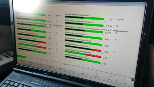

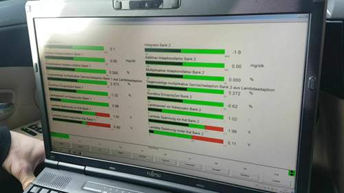

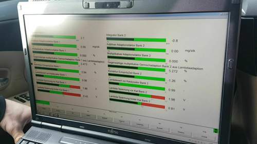

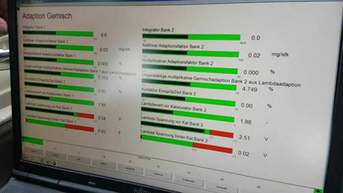

Ich und ein gekanter haben mal mit Inpa geschaut nach den lamdasonden.... Auffällig war das die auf Bank 2 hinter Kat also monitorsonde offt springt.
Der bekannte hat auch den selben Motor und haben mal bei ihm verglichen da ist nichts am springen....
Gruß Dirk

Beim bekanten ist es so.
Gleich bleibend...
Bei mir springen die immer wieder mal....
Gruß Dirk

Also die Arbeit die du beschrieben hast, habe ich auch gemacht dazu kolbenringen und pleullager. Die Injektoren sind auch neu bei Lebemann gekauft mit Index 11. Ja ich bestätige auch, das bei mir die Monitorsonden leicht am springen sind um 0,11V Bereich. Eventuell sind es auch die übel Täter🙂
