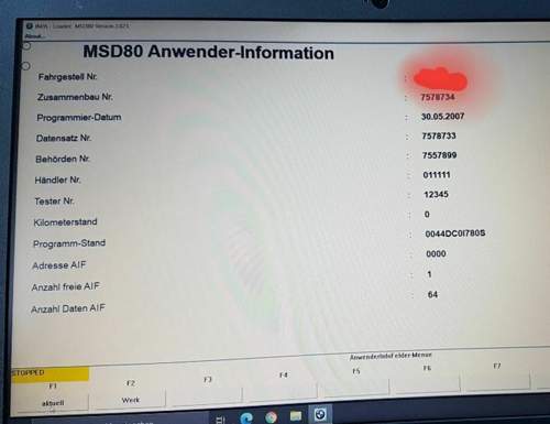

An alle die den BMW 5 E60 N53 523i Benziner Automatik Facelift LCI haben.
Und den Katalysator Konvertierung Fehler NICHT hat.
Der eventuell in nähe von 46483 wohnt.
Ich würde gerne die Motor software auslesen und bei mir aufspielen um zu sehen ob der Fehler :
Katalysator Konvertierung dann weg bleibt.
Es ist einfach nicht so einfach einen alten Software Stand zu bekommen der so zwischen 2007 bis 2009 liegt........
Auch ein alten software stand auf zu spielen scheint nicht so einfach zu sein wenn man eine neuere Software drauf hat.
Wenn sich da jemand zur Verfügung stellen würde seine Software runter zu laden wäre es super....... Es würde über OBD gemacht werden das Steuergeräte muss nicht ausgebaut werden auch kann das eigene Steuergerät keinen schaden beim auslesen nähmen.

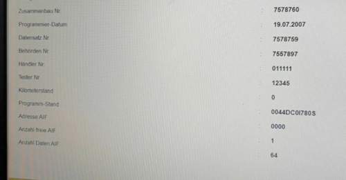

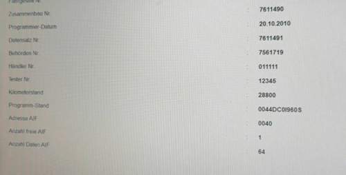

Ich habe mal 2 Bilder mit angehängt von jemandem der den Fehler nicht hat ist aber von einem BMW 5 E60 530i bj 2007 Benziner Automatik Facelift LCI.
Bild einmal Aktuell
Bild einmal Werk
Gruß Dirk

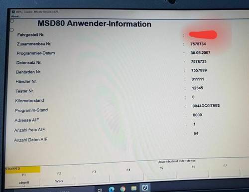

So neue Info....
Ich habe heute mit meinem Bekannten geschaft das
Motorsteuergerät DDE/DME
auf dem Software Stand zu bingen wie bei Auslieferung.
Software stand ist num vom 30.05.2007 drauf.
Über Inpa zusehen
Werk: 30.05.2007
Aktuell: 30.07.2007
Nun bin ich gespannt ob der Fehler Katalysatorkonvertierung wieder kommt oder nicht.
Einen Versuch ist / war es mir wert.
Gruß Dirk
