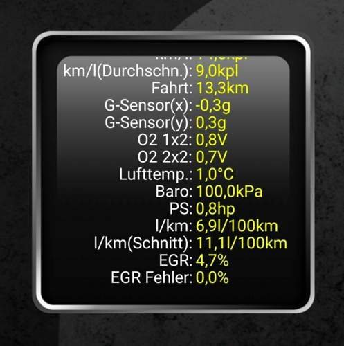

Die NOx-Rohemission maßgeblich durch die AGR-Rate bestimmt. Ich weiß nicht, was passiert, wenn z.B. dein AGR-Ventil nicht mehr richtig stellt und sich dadurch NOx-Emissionen ergeben, die der Kat gar nicht mehr konvertieren kann. Ich vermute, eine länge Regenerationsfahrt wurde schon probiert?
Hallo,.
Den Temperaturfühler habe ich nicht erneuert kann ich ja noch nachholen dieser ist original nicht so teuer.
Der NOx-Sensor ist nicht so alt also auch neu.
AGR habe ich auch vermutet das der eventuell nicht richtig schließt, und somit falsch Luft bekommen kann, was ich aber nicht weiß.... Und diesen auch auf Verdacht neu machen hmmm...
Eine Regenerationsfahrt wurde natürlich schon mehrere Male durchgeführt.
Sonnst sahr der abgsastrang eigentlich überall dicht aus habe nirgends schwarzen Ruß entdeckt, werde ich aber nochmals bei Gelegenheit überprüfen.

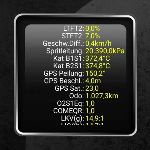

Kat Temperatur im Bild zu sehen.. Und sollte ok sein oder?
Danke.
Gruß Dirk
Scheint erstmal ok, geht die denn bei der Entschwefelung auch auf ca. 600°C bis 650°C hoch?
Kannst du in INPA prüfen, ob das AGR noch richtig funktioniert?
Wenn der danach wirklich nicht besser regeneriert, muss du wohl in den sauren Apfel beissen und die NOX-Kats erneuern.
Ja bei die Entschwefelung geht der über 600°C

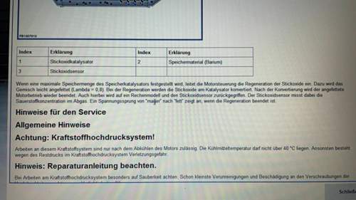

Kleiner Ausschnitt über Noxkatalysator
Ok...
Soll es eventuell en dem neuem NOx-Sensor liegen?
Gruß Dirk
Hey, ich hab mir paar Gedanken gemachten. Wie es in der Beschreibung steht, muss der NOX Sensor funktionieren. Weil der Sensor misst ja die Speichemenge im Kat bzw. die Stickoxide wie voll der Beladen ist. Dadurch leitet der Sensor ein Signal an die DME mehr Kraftstoff einspritzen also wie es auch steht Lambda 0,8 angefettet. Jetzt mein gedanken der Kraftstoff muss ja in den NOXKat die ganzen stickoxide verbrennen. Wo bei es zur einer hohen Temperatur kommen muss um es überhaupt zu verbrennen. Das heist es wird erst durch ein Temperatur Sensor vor dem Kat gemessen. Ob dieser eventuell ein falschen Wert liefert. Aber den NOXKatalysator kann man auch nicht ausschliessen das er einfach zu voll schon ist.
