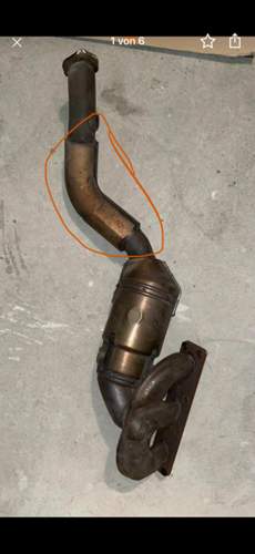

da VERMUTLICH ein Kat kaputt ist, möchte ich jetzt direkt beide tauschen. Nach 280.000km kann man das ja mal machen. ?? Sobald der Wagen etwas kauft klappert es nämlich echt fürchterlich. Man sagte mir das der Kern eventuell los sei. Keine Ahnung, bin kein Fachmann.
Habe an dem Wagen bisher alles selber gemacht und jetzt will ich auch das noch machen.
Jetzt das Problem...Ich habe keine Bühne zur Verfügung. Ist der Wechsel auch ohne möglich? Wenn ja, gibt es hier jemanden der mir beschreiben kann wie ich am besten vorgehen kann?

Hallo
Bist du dir wirklich sicher, das das Innenleben vom Kat klappert?
Mein 330i hat auch immer hässlich geklappert, wenn ich beschleunigt habe, es waren lediglich die Hitzeschutzbleche über dem Krümmer locker 😉
Ich habe die 2 Bleche andersrum übereinander geklemmt, so klappert nichts mehr 🙂
Gucke lieber vorher mit einem Endoskop durch die Gewinde der Lambdasonden in die Kats, bevor du alles auseinander reißt 😉

Blöde Frage: Aber was sagen denn die Abgaswerte? Der M54 hat die Kats im Krümmer. Wenn einer der beiden Kats defekt wäre, müsstest du auf dieser Bank beim Auslesen (mit INPA oder Rheingold) Auffälligkeiten in den Livedaten feststellen bzw. müsste die Motorkontrollleuchte angehen, weil der Kat auf der Bank ineffektiv arbeitet.
Die Kats sind außen mit Schutzblechen versehen, diese sind aufgeschweißt. Wenn da eine Schweißnaht bricht (was durch die ständigen Temperaturunterschiede passieren kann), dann können auch die Schutzbleche klappern.
Wenn der Kat raus muss, wird auf jeden Fall eine Bühne oder eine Grube gebraucht. Du kommst zwar von oben an die Muttern der Krümmer, allerdings werden die Schrauben unten beim Übergang in den Vorschalldämpfer das Problem. Die sind meistens völlig verrostet und die müssen fast immer abgeflext und erneuert werden. Mag sein, dass das vielleicht auch mit Auffahrrampen oder Unterstellböcken geht, aber wenn man da liegend und 10cm vorm Gesicht mit der Flex hantieren will, wird das schon echt gefährlich, wenn dir da beim Flexen was um die Ohren fliegt oder du abrutschst...

Aber wie es vorhin schon angesprochen wurde lösen sich gerne mal die hitzeschutzbleche um den kat spätestens wenn man die ab macht is in der Regel wieder Ruhe... hatte ich an meinem vorher auch.
Erstmal Danke für die ganzen hilfreichen Infos!!!!
Mal kurz zur Info für euch. Laut Diagnose keine Auffälligkeiten. Lambdasonden sind gerade erst 20.000km drin. Die Schrauben am Flansch nach dem Kat sind alle neu, da vor einigen Monaten die Dichtung gewechselt wurde und nein, da klappert es nicht. ??
Die Kat Ummantelung sitzt fest, da rappelte nix. Die Bleche überm Krümmer wackeln tatsächlich, aber kann es sein das die erst anfangen zu rappeln wenn er warm wird.?

Ein Blech ist ein paar Millimeter über das ander Blech, an der Stelle klappert es 😉
Ich habe das quasi andersrum gedrückt und schon war Ruhe 😁
