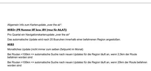

In der TPI steht drin wann der immer sucht und installiert.
Bei Routen kleiner als 100 km wird ein Update nach 2,5 km angestoßen,
bei Routen größer als 100Km nach 20Km.
Ah, interessant. Aber ich verstehe die Formulierungen nicht ganz. Eine Route muss ich ja gar nicht eingeben, d.h. das Update sollte auch ohne aktive Zielführung erfolgen.
Und was bedeutet "2,5 km innerhalb von 20 Busruhen"? Muss ich mind. 2,5 km gefahren sein, aber es dauert dann trotzdem bis zu 20 Busruhen? Oder generell nach 2,5 km, wobei diese nicht in mehr als 20 Busruhen gefahren sein dürfen (was ja bei kaum einem Fahrer vorkommen dürfte)?
Das mit den Busruhen trifft nur zu bei MIB 2.5. Habe mich verlesen, darunter steht dann MIB3: und dann eben meine Erklärung mit den Km.
