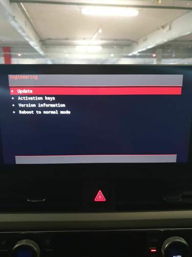

Das Problem (und die Lösung) von AntiHeld889 lässt sich AUCH durch das Engineeringmenü SELBER beheben.
1. Naviagationsdaten auf der MyAudi Page auf einen
ausreichen grossen USB Stick laden....dann mit nem
Becher Kaffee zu Auto gehen.
2. Zündung an und warten bis alles hochgefahren ist.
3. Engineeringmenü aufrufen (dazu zwei Finger auf die
Uhrzeit oben rechts für ca. 16 Sekunden halten)...ein rotes
Engineering Menü öffnet sich.
4. Den USB Stick einstecken und im Menü Update
auswählen.
5. Nun wird die Navigationsdatenbank komplett
überschrieben und die neuen Navidaten
aufgespielt...Dauer ca. 30 Minuten...also erstmal n
Kaffee trinken 😉.
Nach Fertigstellung den Punkt "Reboot to normal Mode" auswählen...MMI startet komplett neu...nun sollten die Online Updates wieder reinkommen und während der Installation sauber durchlaufen.

@8PA schrieb am 30. September 2021 um 21:16:34 Uhr:
Gibts noch andere Möglichkeiten, die Datenbank ohne VCDS zu löschen ?
Audi MMI Engineering Menü

Ich warte jetzt, bis nächste Woche die neue 2022er zum Download da ist. Dann mache ich das Update über das Engineering Menu. Werde berichten, ob’s hilft.
Danke für deine Anleitung. Hab nur ein kleines Problem.. Trinke nicht so gerne Kaffee, denkst du es geht auch mit Bier? 😛
Nicht, wenn du anschließend die neue Karte ausprobieren will 😉
Hab jetzt doch die 2020.6 über das Engineering Menu eingespielt. Hat gut 1Stunde gedauert.
Jetzt bin ich gespannt, ob in den nächsten Tagen Updates kommen ….
