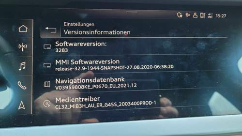

Hi, gibt es Neuigkeiten über das versprochene Update, wegen dem
Online Kartenupdate. Mein Auto ist jetzt 11 Monate und nix geht.
Ich habe kurz vor Weihnachten ein OTA-Update erhalten, nunmehr 2021.12
Audi A3 8Y Limo BJ 09/2020
20211227
@mackus war das dein erstes oder bekommst du schon immer Online Updates für die Katen.
Hi @hippos,
über ein Jahr nix, dann Riesenbeschwerde mit Androhung Rückabwicklung und nun schon 2 bis 3 mal völlig unerwartet neue OTA-Updates. Sind aber m.E. nur regionale Updates mit Datenvolumina von einigen Hundert MB. Es ist nicht ersichtlich, welche Region betroffen ist.
