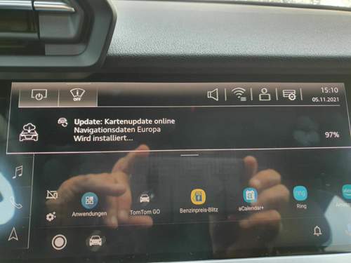

ich habe heute das neue Navikarten-Update installiert: Von myAudi.com zum PC heruntergeladen, entpackt und die beiden entstandenen Ordner Meta und Data auf einen Stick kopiert, den Stick im Auto eingesteckt, MMI erkannte sofort ein Kartenupdate und die Installation dauerte min. 1 Stunde, dann erfolgreich abgeschlossen.
Gleich während der ersten anschließenden Fahrt habe ich ein Online-Update erhalten. Neue Version nun 2021.10.
Das ist seit Erwerb (10/2020) das erste Online-Kartenupdate, was ich erhalten habe.
Audi muss etwas gemacht haben, mein Fahrzeugstatus wird auch wieder sofort aktualisiert. Hoffentlich bleibt es so!

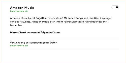

- Kartenupdates online ist ausgegraut, also keine Einstellung möglich. Warum dennoch ein OTA-Update erfolgte ist rätselhaft.
- Amazon Music ist grün aktiviert, ist aber bei mir im MMI nicht einstellbar, d.h. es gibt gar keine Möglichkeit, mein Amazon-Account einzugeben.

Funktionen-amazon
Kartenupdate
Amazon

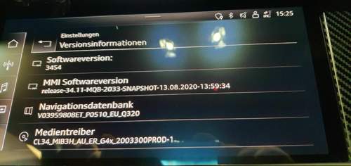

Bei mir läuft leider auch nix obwohl ich die Karte via USB geladen habe
Hab nach dem USB Update ebenfalls EU_Q320.
@kayw77 schrieb am 6. November 2021 um 15:47:22 Uhr:
Bei uns sind alle Daten gleich, außer:
Navidatenbank, die V Nummer ist schon anders
Die Software ist defintiv nicht aktuell, meine ist zwar neuer, jedoch nicht aktuell (Gestern aufgespielt).
Wohnst zu weit weg, sonst hätte ich Dir meinen Stick gegeben.
Wäre interessant, was der Wagen dann sagt.
Vor dem Update Navidaten
Po420 Eu 2020.06
Nach dem Update
Po510 Eu Q320
Es gibt keine Jahresangabe
