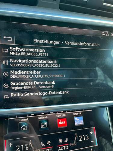

So, habe jetzt per OTA die P660 bekommen.
Trick aus dem A4 Forum: auf Gastnutzer wechseln und schon geht es los.
Da ist das Profil des Hauptnutzers, also meines, auf dem Server irgendwie kaputt.
Ergänzung: habe noch einmal genau geschaut und gesehen, dass ich zwar eine P660 habe, aber diese aus 2021.11 ist. Noch immer kein 2022.

Also bei mir sieht das so aus. Hatte vor einiger Zeit per FAT32 SD Card das komplette Update installiert und letzte Woche hat er meine Region OTA aktualisiert

Ich habe jetzt OTA die 03.2022 belommen , ist glaube ich die 740.
Vor paar Tagen gab es ein Navi Update, seit dem steht es bei mir auf 80% und nix passiert.
Hatte das schon mal jemand von euch.
