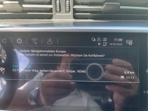

Update von vor 2 Wochen

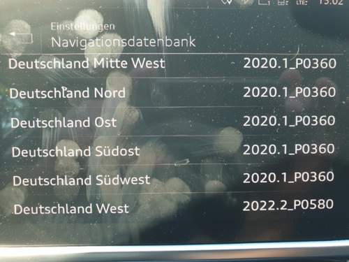

@all
Hat es schon jemand geschafft beim Modell 2022 das Kartenupdate 2022/2023 zu installieren? Bei mir wird es immer abgebrochen :mad:
M.f.G. Wolfgang
Fehler
Version
Bei mir funktioniert auch kein Update mehr. Siehe Bilderstrecke.
Weder online noch über ein Medium.
Laut Support soll ich zum Freundlichen, da keine Garantie mehr nicht kostenfrei.
Hat jemand das Thema auch?

War bei mir das gleiche - hab’s nun gelassen da selbst bei my Audi noch der gleiche Stand ist wie im Auto….
Bei mir geht seit ein paar Tagen online Staumeldungen nicht, nur noch TMC und das automatische Karten Update online melde diese Funktion ist zur Zeit nicht verfügbar
Ich habe vorgestern ein Update gemacht
Gibt es hier schon was neues dazu? Geht bei mir auch nicht mehr
Ich hatte das selbe Problem. Versuch mal einen Soft Reset. 10 Sekunden den Lautstärke Regler gedrückt halten. Danach bootet alles neu. So hat es bei mir geklappt. Gruß.
