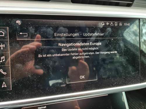

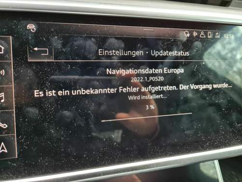

Mit dem bisher immer verwendeten Stick hat es trotz zahlreicher Versuche nicht funktioniert, es wurde auch bei manueller Suche im Verzeichnis kein Update angezeigt.
Die Daten vom Stick auf eine SD Karte kopiert und siehe da, das Update ist verfügbar. Auch diese Freude hielt aber nur kurz, siehe Fotos.
Trotz Fehlermeldung läuft das Update aber weiter und ist inzwischen bei 60%. Ein manueller Abbruchversuch direkt nach der Fehlermeldung wurde mit dringlichen Warnmeldungen (Datenverlust...) quittiert, daher habe ich es einfach weiter laufen lassen.
Leider musste ich das Auto jetzt zwecks Reifenwechsel bei Audi abstellen. Bin schon gespannt, was mich dann morgen erwartet. Ich tippe auf kompletten Navi Ausfall wegen korrupter Daten. Dann können sie die Kiste gleich da behalten...

Danke, aber inzwischen hat sich ja schon gezeigt, dass die fehlende .txt auf dem stick nicht das Problem war. Per sd-karte lief das Update mit identischen Dateien.
Die "Anleitung zur Installation" auf myaudi ist insofern falsch. Dort steht, dass eine .txt im root-Verzeichnis nach dem Entpacken vorhanden sein muss. Daher mein anfänglicher Verdacht und Frage in diese Richtung...
