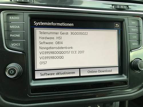

Nein, das ist der neue Stand P157...P153 ist der alte
Bei mir im Pro steht dasselbe wie auf @Homer33 seinen Bildern.

So P157 läuft gerade durch (Datenstand 2017)...
Wenn ich das Bild sehe, ist da eine andere Version zusehen als die ich unter der VW Dowloadseite zu sehen bekomme wenn ich das DP auswähle.
V03.959.800.QN ECE 2016 eine aktuellere sehe ich nicht wie kommst Du an diese Version?
Lädst Du übers Navi direkt oder PC?

Hallo
Habe heute das Kartenupdate gemacht.
Ohne Probleme.
Neue Version: V03959800QQ0157 ECE 2017
Downloaddatei: P157_N60S5MIBH3_EU_NT.7z
Zum Vergleich
"Alte" Version: V03959800QP0153 ECE 2016/2017
Bild 1: neue Version
Bild 2: "alte" Version
Ich hoffe, ich konnte etwas Licht ins Dunkel bringen.
