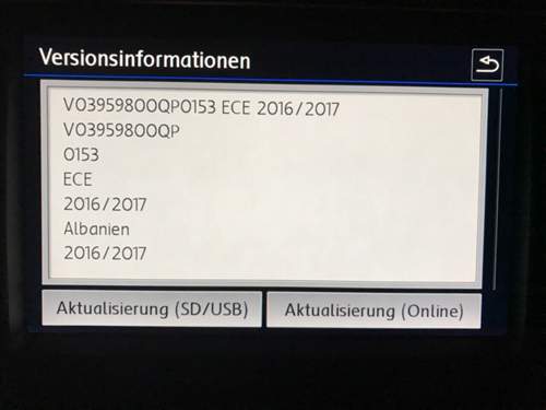

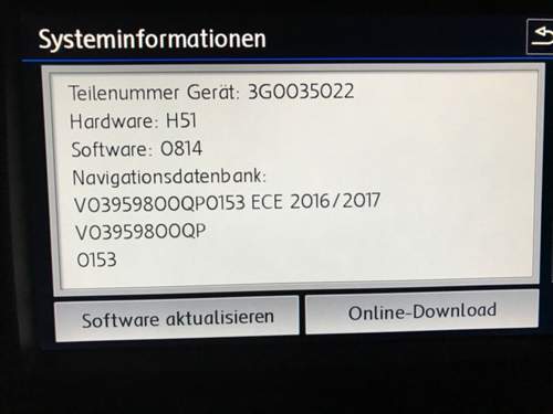

Hallo
Kannst du bitte nach der Aktualisierung die Versionsnr. posten ?
Danke
@Homer33 schrieb am 11. November 2016 um 20:15:42 Uhr:
Karten via MAC über Care auf die SD geladen und SD Karte wurde im Pro akzeptiert und aktualisiert gerade
Danke für die Info.
Wie gewünscht
Danke
Genau diese Version war bei meinem schon ab Werk drauf.
Produktionsdatum: 23.9.2016
