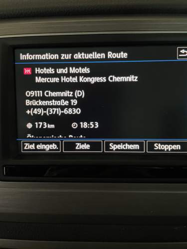

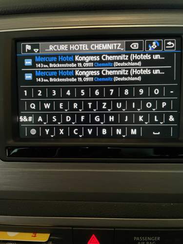

So, habe nun auch das aktuelle Update drauf, doch das neueste Kartenmaterial für mein DM2/MIB2 ist leider nicht sehr neu bzw. zT immer noch arg veraltet. Beispiel:
Demnächst wollen wir nach Chemnitz ins Dorint Kongress-Hotel. Das wird aber über das Suchfeld (POIs) nicht gefunden. Habe dann nur die Tags „Hotels Chemnitz“ eingegeben und … bingo … das Mercure Kongress Hotel mit gleicher Adresse gefunden. Also sofort gegoogelt, aha, das Mercure wurde 2018 verkauft und heißt seitdem Dorint. Das war vor 4 Jahren, aber VW bzw. TomTom kriegt das nicht geändert! Siehe Bilder.
Welchen Wert haben dann die Updates? Wenn mich nicht alles täuscht, gab es bis 2021 jährlich 2 Updates, seit 2022 nur noch eins. Seit 2018 also 7 Updates, doch das Kartenmaterial zT noch immer auf dem Stand von 2018 und älter.
Der einzige Trost ist, dass die Updates (noch) nichts kosten. Sollten die mal kostenpflichtig oder gar eingestellt werden, navigiere ich per CarPlay.
POI-Suche „Dorint …“
POI-Treffer „Mercure“
Das Mercure wurde 2018 verkauft

@spreetourer schrieb am 12. Juli 2022 um 09:15:41 Uhr:
... nach Chemnitz ins Dorint Kongress-Hotel. Das wird aber über das Suchfeld (POIs) nicht gefunden. Habe dann nur die Tags „Hotels Chemnitz“ eingegeben und … bingo … das Mercure Kongress Hotel mit gleicher Adresse gefunden. Also sofort gegoogelt, aha, das Mercure wurde 2018 verkauft und heißt seitdem Dorint. Das war vor 4 Jahren, aber VW bzw. TomTom kriegt das nicht geändert! ...
Du vermischst hier etwas - Karten und POIs!
Die "Eigentümer" eines POI zahlen an den Kartendienst eine Gebühr und haben eine Art Vertrag, damit Aufnahme und Eintrag als POI erfolgt. Kümmern sich die POI-Inhaber nicht darum, kann kein Kartenhersteller/-anbieter etwas dafür. Straße und Hausnummer sind ja in der Navigationsdatenbank enthalten.
Einfache Lösung des Problems:
Ziele -> Suche -> Online-Sonderziele
Ergebnis:
... eingegeben und … bingo …
... als DORINT - und los geht die Navigation per DM.
VW hat sich schon etwas dabei gedacht, die Geräte auch mit einer Online-Suche zu bestücken - die übrigens die von Dir genutzte Suchmaschine nutzt.
