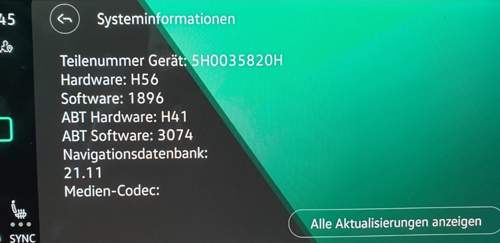

Mal aus Interesse, welche Software Version hat Dein 8er und welcher Stand hat Deine Navi-Datenbank?
Über WeConnect müsste die 22.5 aktuell sein (zu mindestens bei mir)
Ich hänge mal ein Foto an.
Navidatenbank

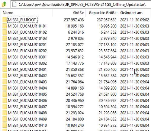

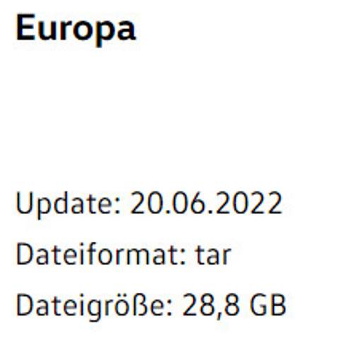

Ich hab mir eben schnell das aktuelle Material runtergeladen.
Was mich bisschen stutzig macht ist, dass laut VW Webseite das Material vom 20.06.22 ist, aber wenn man das Archiv via 7-Zip öffnet, der Zeitstempel vom November 21 ist.
Theoretisch könnte es mit Deiner Versionsangabe (21.11) hinhauen.
2022-07-04-09-03-01-window
2022-07-04-09-05-58-window
Bei mir ist WeConnect seit dem 15.01.22 abgelaufen,
die Versionsangabe 21.11. wird schon seit dem vorigem Jahr,
also nach dem Kartenupdate über WeConnect, angezeigt.
Habe ich nun, oder habe ich nicht,
aktuelle Karten in meinem Navi?
